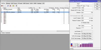

Сигнал и ccq все равно периодичесски проседают, но танкисты дискомфорта не ощущают
Сейчас ганяет 60/10 мбит. Бендвич тест постараюсь выложить завтра
питание идет из
http://tandem.ck.ua/img/electronics/ups/mt/UPS-MT-24S-2011b.jpg
поэтому езер только 100 мбит
в 40мгц реальный трафик + bandwith test = 80/80 mbit
понятно, что получется и больше, но не хочу ущемлять абонентов
вернулся из моря, будем переводить на 20 мгц и мониторить
периодически
MCS проседает из 15 до 11
CCQ проседает из 100 до 50
сигнал проседает из -60 до -78
skype, геймеры (в т.ч. танкисты)  дискомфорта не ощущают
