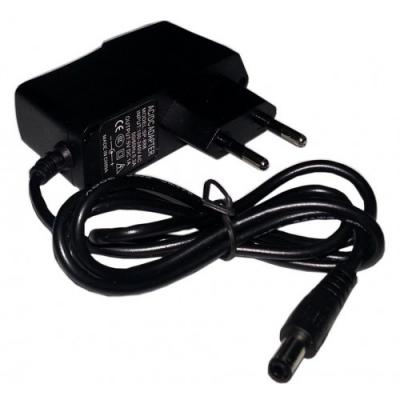

  23. Блоки питания для медиаконверторов 5В 1А штекер 5.5/2.5 Цена 57грн от 10шт - 52грн от 50шт - 51грн
