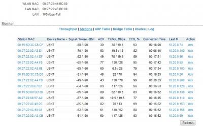

    Всем добрый вечер. Ребята помоги разобраться с проблемой. Имеется одно из самых высоких зданий в городе, в течение 1,5 года размещали там свои БС. Структура такова: 1) Bullet M2 HP + Секторная антенна (Максимум сектор) этот узел обслуживал клиентов на расстояние до 9 км, у них установлены NS2m2(Включенный airmax. Около 18 клиентов. Уровни не больше 75 2) Nanostation 2 он обслуживал клиентов на расстояние до 6км, у них установлены такие же NS2 (вертикальная поляризация). Около 14 клиентов. Уровни не больше 75 обе БС смотрели по одному азимуту, у них был разбег по частотам от 233х - 239х. Также они находились в 5-6 метрах друг от друга. Недавно решили немного модернизировать 1 БС. Собрали мачту 5 метровую (схема в аттаче). И установили вместо Bullet M2 HP + Секторная антенна (Максимум сектор)- Rocket m2+ airmax sector 120', а также на эту мачту перенесли и 2-ой нанос. В итоге все установлено на одной мачте (см. аттач). Собственно в чем проблема: Все клиенты цепляются с рокету нормально, уровни лучше не стали, а вот качество стало в разу хуже, Сигнал не меньше 70, ссq не меньше 80 ( аттач), а пинги по 2000-4000 тысячи. А с нижним НС2 стало происходить такая же ситуация. Разносил их по частотам с шагом 1 ггц, но ситуация не изменилась. Кто что посоветует?? Возможна ли проблема со стороны оборудования?? кто в случае сможет взяться за тестирование. Заранее спасибо
