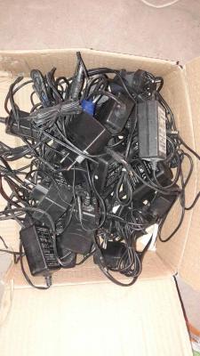

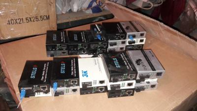

Продам б/у медики с бп после перевода на пон. 1550 12 шт. 1310 13 шт. 120 грн/шт. Желательно в одни руки.
