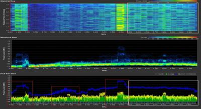

  1. Собственно проблема в том что сигнал у клиентов скачет как непонятно что. То густо, то через пару секунд пусто. График одного из клиентов во вложении, тут же анализ спектра, по нему есть отдельные вопросы, вот к примеру: красным обозначен зашумленный диапазон про который есть представление кем и как, но вот белым в обще ен понятно. С 5600 до 6000 творятся какие-то чудеса, что может вызывать такое поведение, чисто теоретически хотя бы? при сканировании через менеджер в пятерке с такими параметрами точек почти нету. Есть конечно вариант что у кого-то стоит чудо антена которая кроет все в округе ручного производства, но куда бы копнуть?
