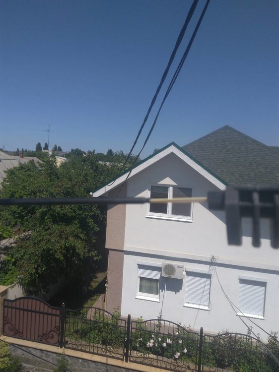

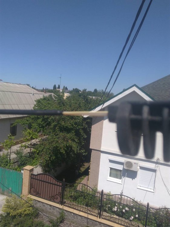

    UTxxx-SM-15 (2018) стрела провиса ?
    Линк рабочий, случайно заметил. Мы всегда линии проверяем после ветров, снегов итд. Хотя могли и не увидить не исключаю. Просто sm15 висит и 70-80 м все ок а тут вот такое. 40 м лапша висит годами)
  14. Ага , и какой процент успешных договореностей?) У нас почти нулевой, все обещают убрать,и бензопилы у всех есть. Приезжаешь через пол года а там и кабелей не видно)
  15. superb
    Finmark SM16 2 волокна. Пролет 40м, висит выше деревьев на 1 м,стрелой не тянем, ветка не упала итд. Просто висит на зажиме клине(оригинальном) h3 новый. Вот что случилось. Судя по всему на солнышке пригрелся и поплыл. Сэкономил блин.
  16. superb
    Ни разу сильных утяжек не видел, может потому что даю кабелю повисеть перед сваркой недельку вторую. Что одеса что финмарк на ровне. Максимальный пролет между муфтами, боксами не больше 500м. Вот ради интереса замерял 12 волокон sm15 финмарк штангенциркулем, показал 5.1мм где то. Кабель неделю назад приехал. Интересно узнать у кого финмарк уже висит несколько лет,сильно провис, как себя ведет?
  17. superb
    Финмарк всегда тянулся. У нас когда налипание снега жёсткое было то провис так что думал или с клинов выскользнул или оборвало. Стукнули высокой палкой по нему и вернулся почти в исходное положение. Но провисы местами были реально страшными. Он как будто резиновый, одеса так себя не ведёт. Но свою задачу выполнил, все выдержал. По толщине доверия не внушает, держишь финмарк 12 и одессу абонентский 0.5 и кажется что Одесса крепче. Но только кажется, с финмарк проблем меньше) Сам не понимаю как оно работает но работает)
