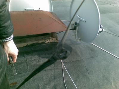

    новые зажимы КЛИН
    Зубчики зажима сильно врезались в мягкую оболочку и резали ее(брака на зажимах не было). Мне кажется, что более крепкий кабель+резиновые зубчики служили бы намного дольше.
  10. superb
    новые зажимы КЛИН
    Оптика - кабель самонесущий 2 жил. FTTH002-SM-18 (проволка 1.2 мм., подвес 60 м) Зажим натяжной ODWAC для плоского кабеля Первыми пострадали пролёты от 40 до 60 м которые спускались на частный сектор с пяти и девятиэтажек(фото сделано после того как отцепили зажим и откусили проволку). Особо не обратили на это внимания, повесили на стальку без зажимов и забыли. Через несколько месяцев(летом) оболочка хорошо прогрелась на солнце и после небольшого ветра зажимы начали ее срывать. Когда мы приехали, более 30 явных обрывов как на предыдущем фото было точно(хотя всё у всех продолжало работать, волокна не повредило). Кабель струной не цепляли, всё по феншую, оставляли небольшой провис. До строения сети бригада с бензопилами и трактором почистила нам всем ветки и местами даже по пол дерева убирали. Больше фото не делали( На данный момент все пролёты без зажимов.

    новые зажимы КЛИН
    а для чего бандажная лента? PS. При стоимости 2 грн/м плоского кабеля и эти зажимы по 8 грн - лучшего решения для подключения абонента со столба в частном секторе пока не видел ~3 км кабеля, пролёты не более 40 м. по столбам(оптика Финмарк 2 волокна)...ветки обрезаны, помех вообще никаких....пол года повисел и вот.. Насколько я понял это у Вас Step4NetFTTHххх-SM-18 (1/2/4) (FTTH fig-8 кабель). А я говорил про FLAT CABLE. Там разные Кн. Если честно даже не помню, но кабель, так скажем, не внушал доверия) В наших зажимах были железные зубчики...А с резиновыми не получилось тогда найти(
  13. superb
    новые зажимы КЛИН
    а для чего бандажная лента? PS. При стоимости 2 грн/м плоского кабеля и эти зажимы по 8 грн - лучшего решения для подключения абонента со столба в частном секторе пока не видел ~3 км кабеля, пролёты не более 40 м. по столбам(оптика Финмарк 2 волокна)...ветки обрезаны, помех вообще никаких....пол года повисел и вот...
