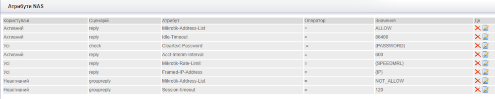

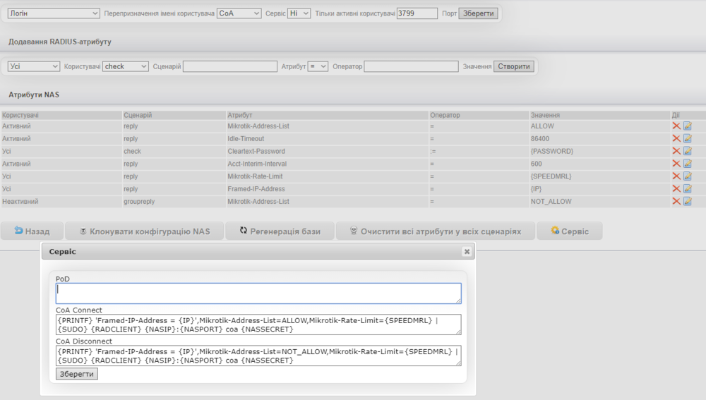

  7. Ну зараз працює зміна швидкості і адрес-листа без обривання сесії при такому конфігу: Звичайно, зміни відбуваються після регенерації бази по крону.
  8. Таки працює без обривання сесії )
  9. Дуже дякую, якраз щойно прочитав цей розділ, вже все працює )
  10. Буду вдячний якщо тицьнете де почитати. В налаштуваннях отак:
  11. Вітаю! Налаштований мультиген + рррое мікротік з ось такими атрибутами radius: Прошу підказати чи є інший варіант скидання сесії, якщо користувач був заблокований і поповнив рахунок (тобто став активним) крім як регулярне скидання сесії блокованого користувача по session-timeout? Постійні реконекти не добавляють інформативності логу, але іншого варіанту не знайшов поки...
