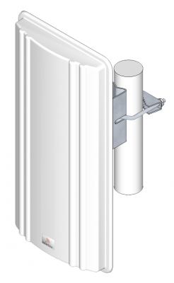

    Посоветуйте сектор 5 ГГц
    Есть 2 варианта: горизонтальная поляризация Секторная антенна Interline 17dBi, 5GHz (H) вертикальная поляризациия Секторная антенна Interline 17dBi, 5GHz (V) Подскажите типовую схему подключения таких антенн? MIMO не работает в этом случае? Типовых схем как таковых нету, все зависит от местности и от задачи. Эти антенны с одной поляризацией, в теории можно и на них построить мимо, но дешевлее на антенне, которая для этих целей предназначена: Секторная антенна Interline 17dBi, 5GHz (MIMO H/V)
