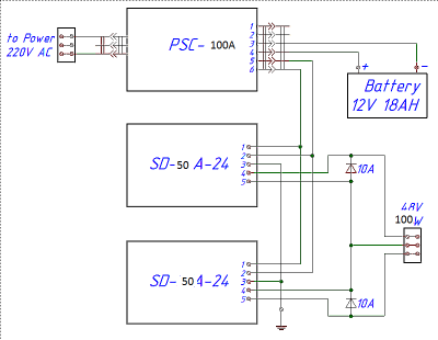

Я бы делал 2 ББЖ на 24 и 48 В. Выше написано, как это сделать.

У MW нет такой железяки, как PSC-35. Похоже , что такой нет вообще.
А почему не взять PSC-100B (100вт), или 2 шт PSC-100A (В), с выходами включенными последовательно (200вт)? - Готовые УПсы. - готовая автоматика для АКБ - для 2 шт PSC-100A не нужна балансировка
