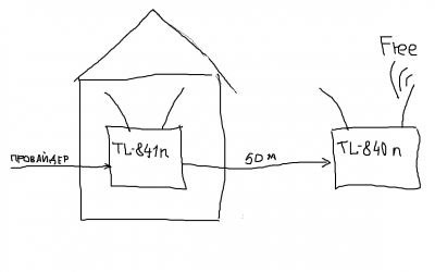

Помогите правильно настроить следующую схему. Задача состоит в том, чтобы домашние подключения имели приоритет в трафике перед роутером tl-840n, который раздает беспарольный вайфай. Чтобы 840-й получал по остаточному принципу, чтобы халявщики не забрали весь трафик у домашних пользователей. Как это настроить на этих тепелинках?
Никаких приоритетов на данной железяке не построите. Единственный выход ограничить скорость на второй роутер. bandwidth control в помощь.
на стандартной прошивке -- никак
пробуйте ставить туда ddwrt или openwrt (если поддерживается данное железо)
дальше смотрите документацию по openwrt или ddwrt
Если я правильно понимаю, то нужно зарезервировать айпи за маком 840-го, а потом ограничивать по айпи?
Есть для моей версии и ddwrt, и openwrt, но в документации я "утонул"(не по зубам видать).
поменять на микротик и еще больше "утонуть" зато настроишь все что душе угодно будет...

Понимаю, что в идеале нужна более достойная модель, но пока бюджет не принят пытаюсь слепить из того, что есть.
Госсектор?
Ставить OpenWRT и wondershaper. Или Микротик. Или заплатить деньги тому, кто сделает все.
там (в опенврт) масса пакетов, которые можно доустанавливать на роутер (если размер флешки позволяет) и играться как угодно
в принципе, попробуйте сперва поставить (лучше опенврт), а там уже будете напильником допиливать по месту по мере прочтения и понимания документации
