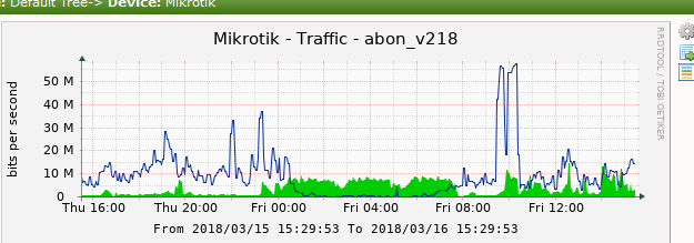

Скажите может кто то сталкивался, в последнее время от многих абонентов идет большой исходящий трафик. Как правило такое происходит ночью и на всю скорость тарифного плана. Редко днем. Сначала думал торент, но это не от него, у большинства таких абонентов есть телефоны или планшеты эпл. Трафик идет как правило гугловский cdn 172.217.22.176,  173.194.221.128 lm-in-f128.1e100.net (173.194.221.128)
5aabb8534e679_.png.39a89bea117054833fd40da0202dc0b2.png  5aabb88fca7a5_.png.ee76c42335cd830e6f0da57c3f7f5959.png5aabb8e095211_.png.485f8928da72dc60eace2c8c6b68e3fe.png
Что это может быть и что делать?

Вылечили блокировкой порта, откуда трафик берется клиент так и не нашел. Запросы из интернета заставляют железо клиентов ДДОСИТЬ кого-то в мире..
Еще от домашних клиентов был замечен ощутимый трафик на udp 25 порт, запретили у себя(25 udp как бы использоваться не должен), проблема исчезла.

Ну может бэкап, 10 мбит это ж почти ничего для бэкапа, 3 гига в час. Т.е. 20 гиг за ночь залить разве повод волноваться?
Эйпл юзает гугл клауд в айклауд, кстати, так что может быть и эйпл.

И в итоге у одного из таких абонов-  Интернет исходящий,    720 гиг
Учитывая, что каждый из них ничего никуда не заливает и не отправляет.
