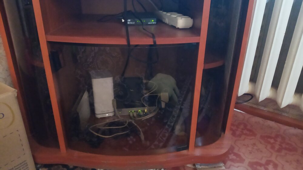

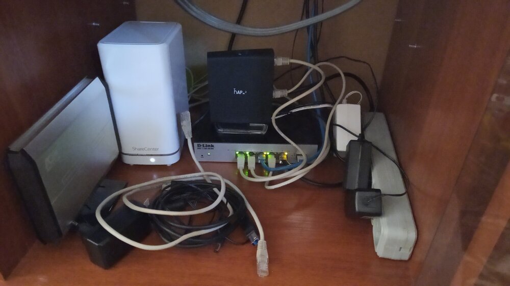

14 минут назад, Туйон сказал:
И не стрелять пушкой по воробьям.
ну это я умею.
Скрытый текст
IMG_20190908_134933.thumb.jpg.ce563d857f1a678da56f2dc7adaf8189.jpgIMG_20190909_171028.thumb.jpg.103676ac979dbaea76a273bd087f0c1b.jpg
