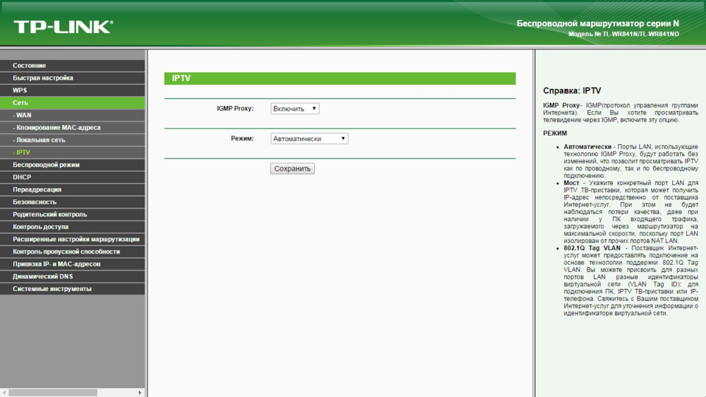

1 час назад, Туйон сказал:
Дык я ж писал выше.
Отключение IGMP в максимально возможном виде + отключение ай-пи 6.
Пробовали?
image.thumb.png.2451148cf0297041012745ebd55bd54e.pngВы о этом ?
4 минуты назад, NightNET сказал:
Вы о этом ?
Да.
Но эти роутеры (с зеленым интерфейсом) у меня не были замечены во флудах по IGMP.
Вот с голубым (как я понимаю, на чипах MTK) - да.
Как верно заметил камрад NaviNavi, всё это действительно лучше отключать везде.
Отмечу ещё, что появилось свежее поколение Тп-Линков, там тоже голубой интерфейс, но чуть другой.
И там нет отдельной вкладки IPTV.
Но вот управление IGMP есть.
Спрятано оно под спойлером с зеленой мелкой надписью, в окне где настраивается сеть.
Там где MTU вроде ещё.
"Дополнительно" вроде бы как называется.
