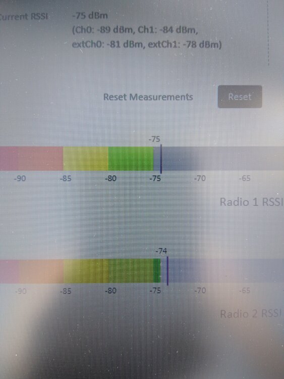

Сигналы какие получили можете сейчас сказать?
Share this post
1 минуту назад, Alver сказал:
Пока одну сторону не свели - 74/-76
Share this post
Да это мало и явно нет юстировки. Вы должны на 20 км в 30 дБи дишами получить не хуже -50 дБм. Тогда у вас все взлетит и вы получите нужную вам скорость.
