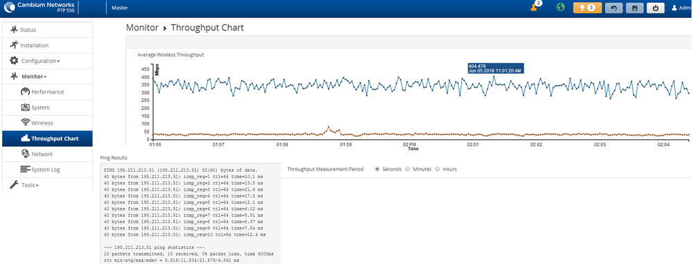

Апдейт линка PTP550 14.5 км над Днепром.Канал шириной 80МГц   Сигналы UL/DL -58/55 dBm. Модуляция UL/DL 256QAM3/4.
Живой пользовательский трафик  max DL 405Mbps + UL 50 Mbps дуплекс.
Микротик RB922 на этом же линке с теми же антеннами в 80 Мгц больше 170 Mbps живого трафика не тянул.

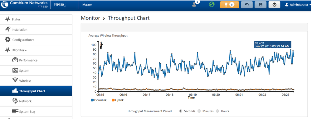

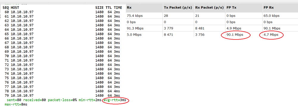

В релизе v.4.1.1 повышена пропускная способность и стабилизирована задержка в условиях сильной интерференции.
Ниже приведен пример работы устройства PTP550 на прошивке v.4.1.1, дальность  17 км. Канал 20 МГц. Пользовательский трафик 50-90  Mbps Download, до 5 Mbps Upload. Средняя задержка 3 мс.
Відредаговано Alver

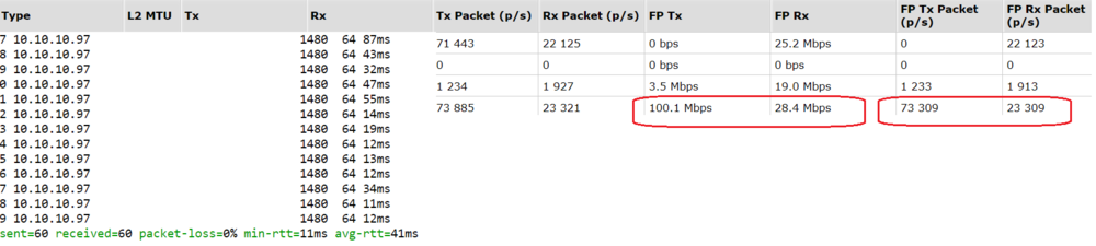

Тест пакетной производительности - max трафик UDP duplex короткими пакетами 128 байт , без потерь.
ППС PTP550 на прошивке v.4.1.1 в   Link Type 1+0 ( в одном частотном канале)  составляет 95k pps.
Відредаговано Alver

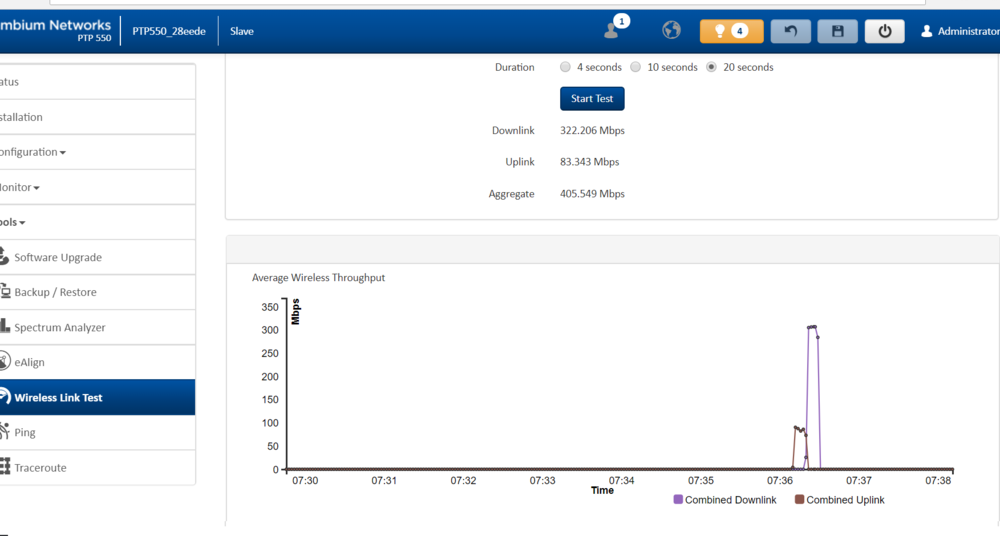

Monitor-Wireless
Результат встроенного теста ( обычно совпадает с UDP duplex) в канале 40+20Мгц ( bonding)
Відредаговано Alver

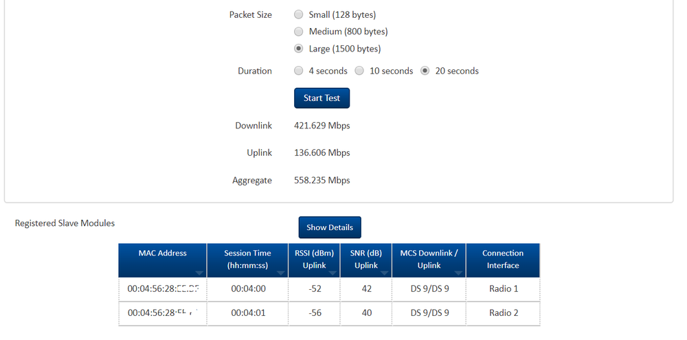

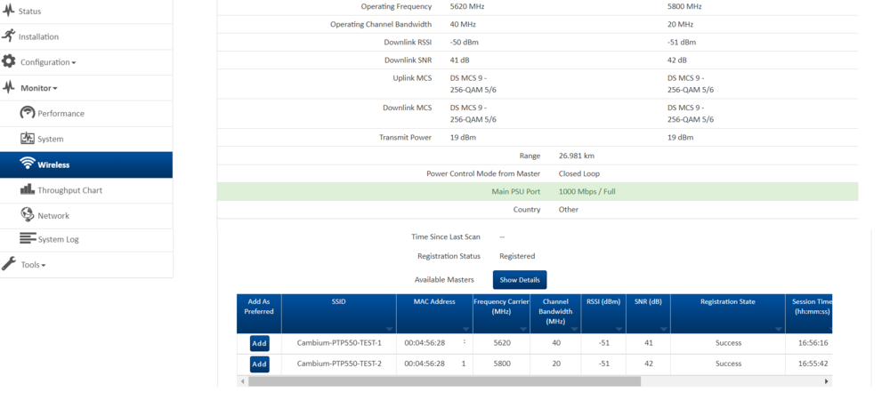

Дальность 27 км, Link type 2+0, TDD UL/DL= 25/75
Частотный  канал №1         Частотный  канал №2            Скорость передачи данных                Скорость передачи данных
                                                                                                   Download/Upload                                     Download+Upload
40 MHz                                             20 MHz                               322/83 Mbps                                                405 Mbps
40 MHz                                             40 MHz                               422/136 Mbps                                              558 Mbps
80 MHz                                             40 MHz                               629/185 Mbps                                              804 Mbps
80 MHz                                             80 MHz                               854/141 Mbps                                              996 Mbps
Відредаговано Alver
