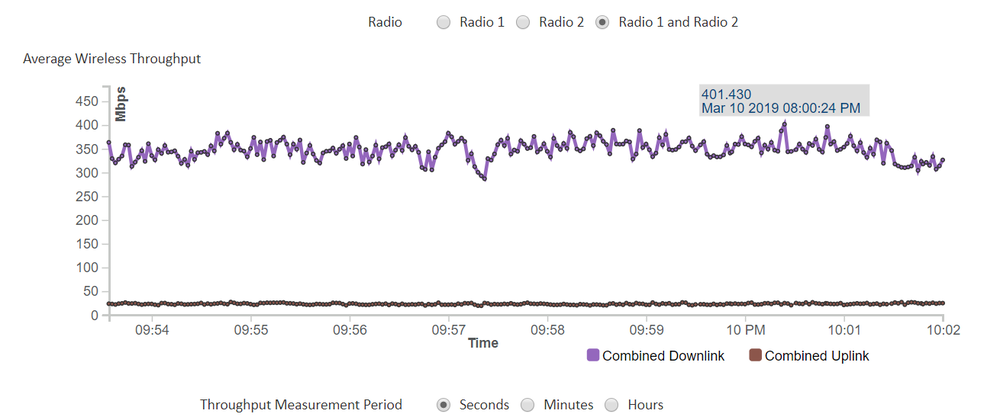

Линк 6 км  на PTP 550. дальность 6 км, каналы 2x40 МГц. TDD DL/UL =75/25.
Загрузка живым реальным трафиком   Download  390-400  Mbps + Upload 25 Mbps.  Задержка при таком трафике  RTT min/avg/max 2.1/4.4/7.4 ms.  Пробита планка пропускной способности в 400 Mbps!
PS
Такой трафик  в  линке идет прямо сейчас. Идет сильный дождь, уровни сигналов упали  на 4-5 дБ  ( линк проходит через намокшие деревья). При этом  PTP550   работает стабильно.

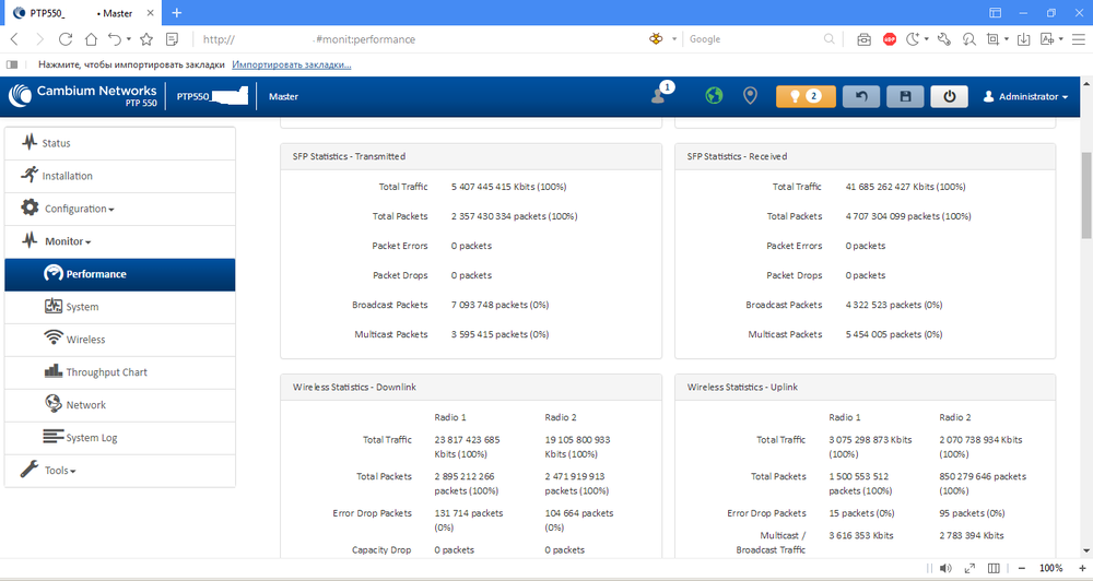

Вчера  разговаривал с инженерами представительства Камбиум по Восточной Европе. В частности они спрашивали  есть ли у наших заказчиков PTP 550 проблемы с SFP портом. Я сказал что нет жалоб. И вот вчера же вечером появилось ваше сообщение что проблема таки есть.
Пожалуйста, свяжитесь с суппортом дистрибутора ( tech@unidata.com.ua) ,  вышлите скрин Monitor-Performance ( статистика оптического порта), точную модель SFP модуля, свича.  Нужно будет дать удаленный доступ на устройство , но если там все нормально, то и  на свич. Инженеры Камбиум посмотрят в чем там проблема.  Если они нас спрашивали за работу этого порта, значит где то проблема  еще есть и нужно понять с чем это связано  и в каких случаях она проваляется.
Edited by Alver

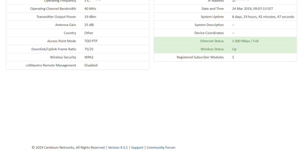

Вот аптайм  одного из  линков  на Force 300-25 .  Пока аптайм сравнительно небольшой - 8 дней, но по крайней мере видно, что проблемы c  ребутами нет. Прошивка 4.3.1.
Хотя и тема PTP550 заодно обновляю информацию как сейчас работает этот линк ( с аптайм 8 дней) на родственном  в линейке Cambium Force 300- 25  (встроенный диш 25 дБи). Совершенно замечательно работает. Судите сами  здесь.
Если коротко,  дальность 2.5 км,  канал 40 МГц, TDD  DL/UL=75/25. Загрузка  реальным трафиком до  DL 215  Mbps ( в пиках бывает больше, max емкость канала в 40 МГц DL 235+ UL 70 Mbps ) средняя задержка  под максимальной нагрузке реальным трафиком  avg 5-6 ms .
