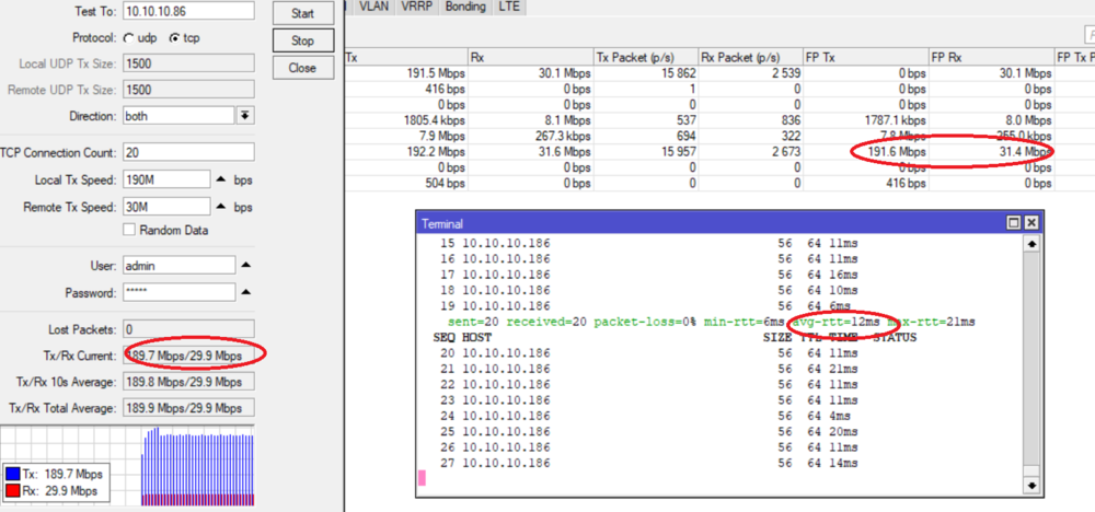

На скринах представлены расчеты пропускной способности канала связи на Force 300 на   дальности 5 км LOS в каналах 40Мгц и 80МГц на смешанном Tolly Mix трафике  программой Cambium LINKPlanner.

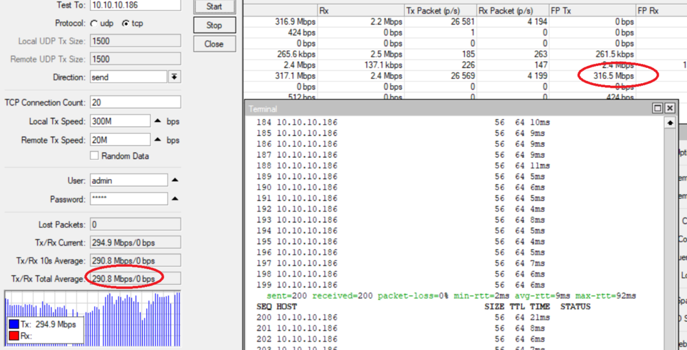

 Получены тесты  Force 300 ( Atheros 802.11 ac wave 2, прошивка 4.1.2-RC7), дальность 6  км. Tx 25 dBm, встроенная антенна типа dish 25 dBi,  прямой видимости  LOS- почти нет, сигнал RSSI -55 dBm. В принципе этого сигнала достаточно (  SNR 36 dB) , чтобы поднять модуляцию 256QAM5/6.Но из за помех в канале шириной 40 Мгц и особенно 80 Мгц рабочая модуляция в среднем 64QAM 3/4 - 64QAM 5/6 ( CINR порядка 28 dB).
Деление фрейма UL/DL 25/75.  Поэтому скорость в    DL - это 75% от емкости канала и от того ,что можно получить  в  Download  в режиме UL/ DL Flexible ( будет в августе 2018).
Также  в тестах достигалась максимальная скорость в Download  ( на 64QAM 3/4 - 64QAM 5/6)   так чтобы средняя  задержка сохранялась в пределах 6-10 мс и upload   примерно 10% от  DL (  примерно как реальный трафик. На незагруженном  ( не полностью загруженном, до 80-90%) канале средняя задержка - 3 мс.

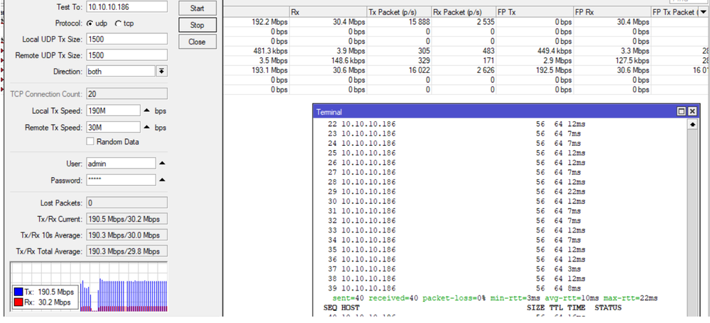

Итак задержка в 20 и 80 Мгц на незагруженном    канале
Edited by Alver
На графиках видно, что  скорость TCP примерно равна UDP и встроеннному тесту , что говорит о высокой надежности канала ( в  BER/PER) - .

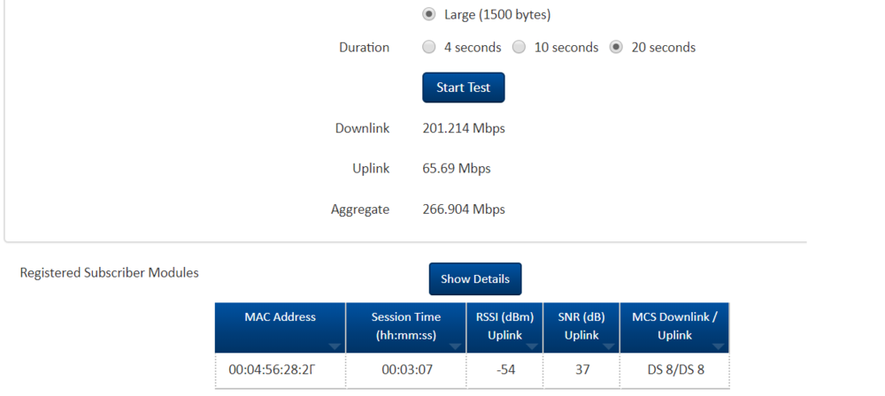

Таким образом на текущей прошивке  в канале 40 Мгц можно рассчитывать на скорость  реального трафика  порядка  190 Mbps Download. В режиме Flexible ( ePTP)   250+ Mbps.

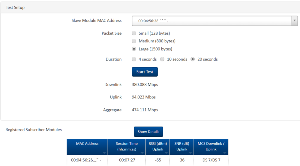

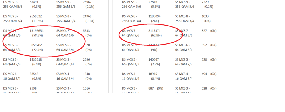

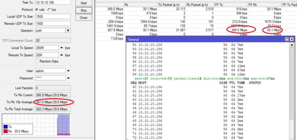

Канал 80 Мгц. Скрины распределения модуляций ( 64 QAM из за помех), встроенный тест, дуплексный тест UDP. Тест TCP симлекс DL ( дуплекс не тянет генератор тестов)+ небольшой ( порядка 10-20Mbps )  живой трафик
Edited by Alver
Тем самым на данной прошивке   ( бета 4.1.2-RC7) в условиях помех ( на модуляции 64 QAM)  в 80 Мгц можно получить пропускную способность  300+ Mbps на реальном живом трафике TCP/IP. В режиме  Flexible    ожидаем 400+ Mbps Download TCP.
