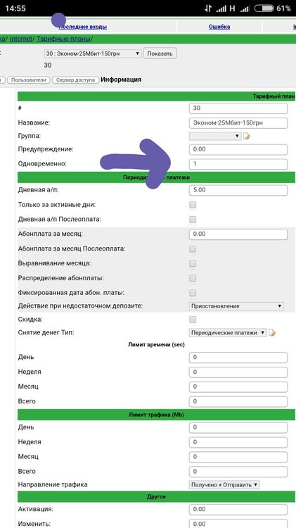

У меня в биллинге и стоит одновременно - 1. Но вторая сессия подымается, при этом рубит первую.
Вот помню на очень старых версиях абилса такого не было, пользователю надо было выждать таймаут, иначе НАС давал отлуп.
А по мпд - подробней?
