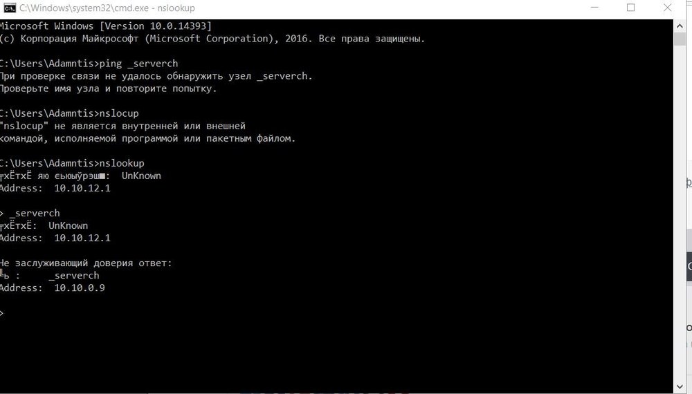

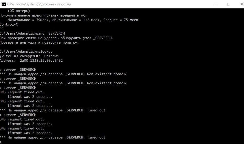

Вот скрин по типу подключение клиент микротик. с включенным запросом днс и без него. микротик микротик пока нет возможности сделать
А откуда у Вас нарисовался ИП в6?
_SERVERCH это что?
команда пишетя nslookup адресдлярезолва  днс.
Какой адрес сервера, какой ип? Из вашего скрина ничерта не ясно.

  В 13.08.2018 в 17:41, Dimkers сказав:
_SERVERCH это что?
Expand
Из скрина ясно что netbios :)

без IPSec приложил скрин о результатах nslookup из сети клиентского микротика.

_SERVERCH  -это имя локальной машины. ее локальный ип 10.10.0.9
10.10.12.1 это адрес клиентского микротика в L2TP тунеле
