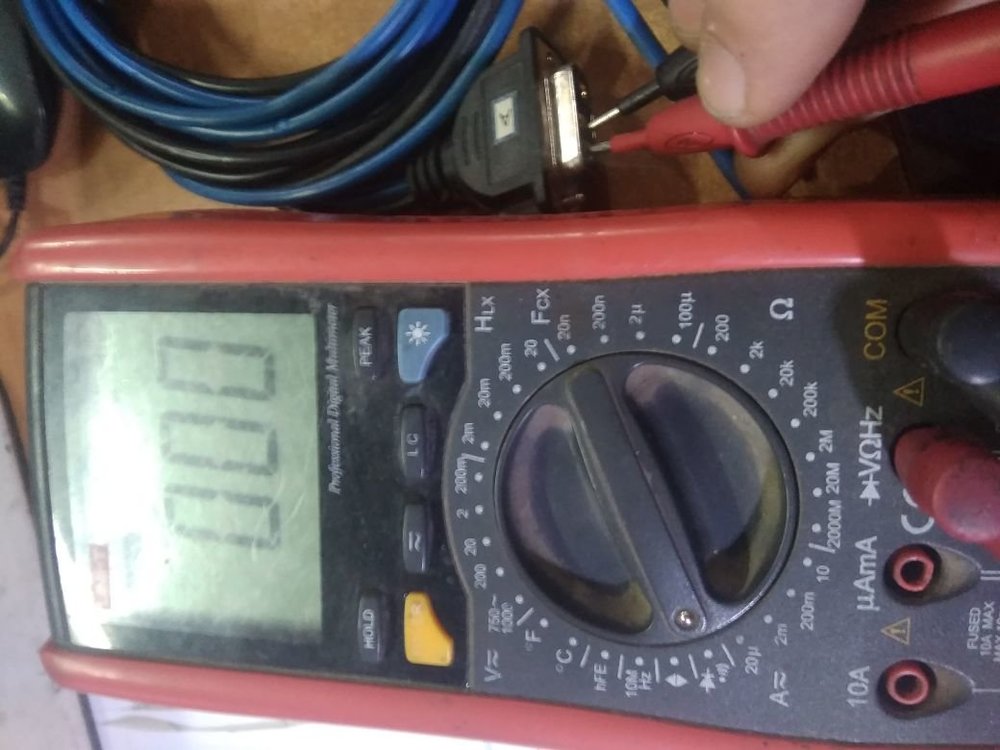

  В 05.11.2018 в 10:56, FonOdinus сказав:
Итак собрал батарею 48в, из аккумов 33Ач. Подключил к ОЛТ и подал питание 220, загорелась лампочка BAT и DC OUT, при отключении питания 220 олт не тухнет и живет от батареи. Осталось только выяснить заряжает ли он батарею и каким током.

А среднюю клему на разъеме, все-таки, нужно подключать? если да, то куда?)
  В 13.11.2018 в 16:58, ANDRO_FT сказав:
Expand
