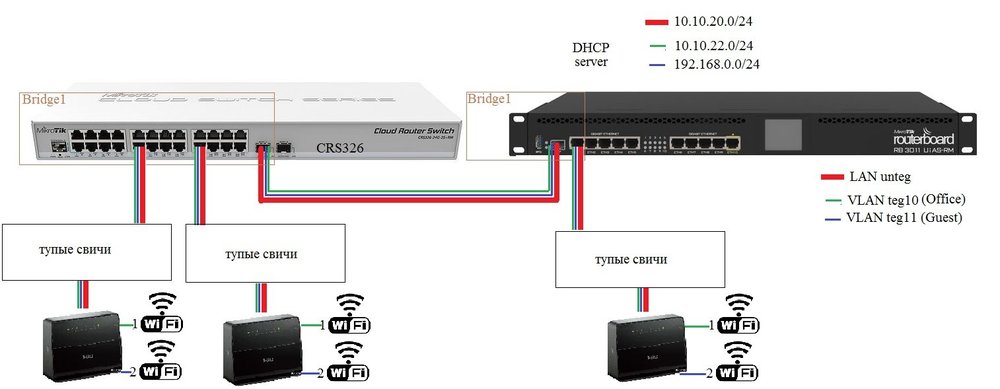

Добрый день, нужна помощь в реализации конкретной задачки. Цель пробросить к wi-fi точкам соответствующие вланы через Mikrotik CRS326. На картинке схема подключения. Схема была полностью работоспособна и работала несколько лет, когда вместо CRS326 стояли CSS326 или любой другой тупой свич. Проблема - клиенты не получают IP адреса по DHCP. Если указать вручную, шлюз не пингуется. В общем прозрачного проброса нет.

На схеме показан весь конфиг. на crs один бридж, в который включены все порты. что мешает через этот бридж пускать транзитом вланы. Грубо как включить у него режим тупого свича?
Судя по схеме у вас режим тупого свича уже включен! Все работает! Тему можно закрывать. ?

Хорошо, всем спасибо за участие. Единственный как я понял достойный вариант - на наге к саабу. Можете закрывать тему. Вопрос то был детский "как сделать тупой свич из CRS326?".
18 минут назад, stealthboy сказал:
Прошить прошивку 6.41 или более позднюю.
Создать бридж.
Засунуть все eth интерфейсы в этот бридж (принудительно).
Включить H (hardware offload) на каждом интерфейсе, входящем в бридж.
Відредаговано Туйон
