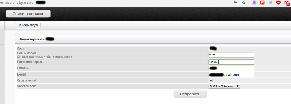

Пароли в биллинге
Отвечу сам. Это последствие взлома микротика с подстановкой proxy. Похоже сделали редирект 301. При открытии другим браузером лишней херни нет и пароли не скрыты в обоих полях.
1 час назад, ronin_zp сказал:
https вам в руки
Изменено пользователем l1ght
2 часа назад, ronin_zp сказал:
У вас нттп морда в нет смотрит/доступна? ? Запретить и никто не будет лесть, или сменить порт. Хотя, вы ж не мониторите события по МК.
1 час назад, joker85 сказал:
у него микрот проскирует хттп и собирает все пароли вообще-то
хттпс принудительно ручками в браузере на всех сайтах юзать и неполучится так делать
11 минут назад, l1ght сказал:
до взлома и установки прокси с редиректом
