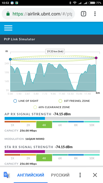

1 час назад, Tonni X сказал:
Вроде как все отлично получается
Вообще ubnt калькулятор - самый плохой из всех возможных. Я бы  сказал , что непригодный. Но для непрофессионалов -сойдет.  Из скрина выше видим, сигнал -75 dBm,  этого мало. Будет помеха ( линк же из города ) -85 дБм - и работать не будет. Модуляция 16QAM-  маловато,  capacity в интерпретации убнт -ни о чем  не говорит.  Скорость будет минимальная - может 20-30 Mbps  в 40 Мгц  и то сомнительно на ubnt.
 На эти 19 км больше подойдет Force 200 . У него выше мощность передатчика и сигнал будет намного выше чем расчетные ubnt -74.15 dBm,  предположительно -65  dBm (более точно покажет Link Planner).    Force 300 не даст на такой дальности высокой модуляции 256QAM5/6, поэтому в нем нет смысла. Смысл  в Force 300   есть на такой дальности  только в одном случае, если на линке буде высокая пакетная нагрузка, выше 25K(  потолок force 200). Но ТС это не грозит. Так что что надо ставить Force 200 - недорого, стабильно, надежно.
