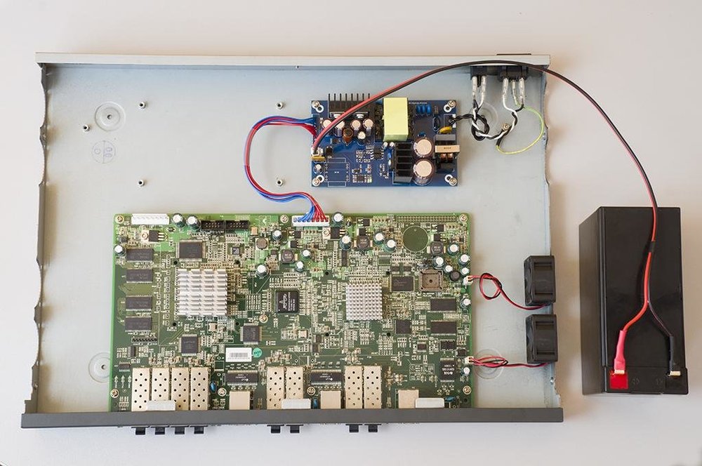

если я правильно понял - фотка этого бдкома - можно легко поставить 40х40х38мм сервачные на шарикоподшипниках, с током до 0.5А хватит с головой.
