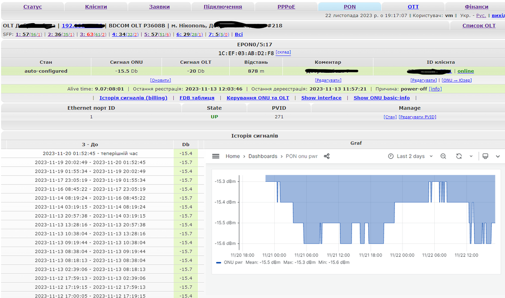

Якщо раптом комусь цікаво - є можливість додати інтеграцію з VictoriaMetrics(Prometheus)/Grafana
Скрытый текст
2 часа назад, VitalyMoiseev сказав:
  Скрыть содержимое
у мене було реалізовано з zabbix просто картинку парсило)) там і швидкість можна виводити з забіксу і історію сигналів)
21 час назад, Інет.укр сказав:
Ну, картинка - це не те :)
Тут живий дашборд з графани, з усіма функціями
Трафік також є:
Скрытый текст
Плюс тут Pon Monitor є і експортером для VictoriaMetrics

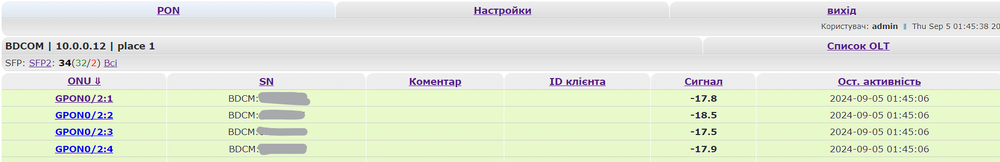

У вільний час трохи оновлюю. Додано підтримку GPON BDCOM. Версія ще тестова, працює частково.
https://github.com/VitalyMoiseev/ponmonitor/tree/v2_GPON
Скрытый текст
Якщо комусь це ще потрібно чи цікаво - можна ще щось додати або змінити
