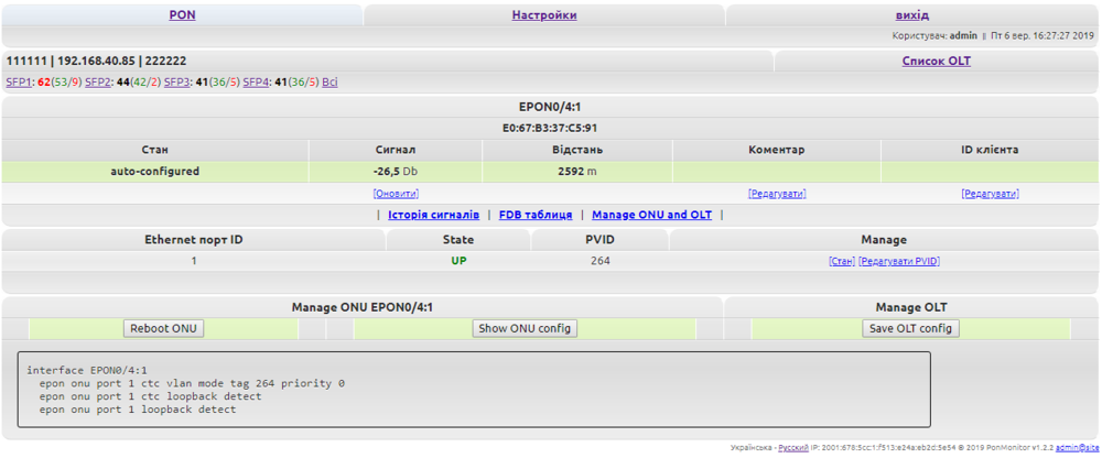

Выложил версию 1.5
1.5 07.09.2019
* Мелкие исправления
* Изменение дизайна карточки ONU
+ Поддержка многопортовых ONU
+ Изменение PVID
+ Перезагрузка ONU
+ Сохранение конфигурации OLT
+ Просмотр конфигурации ONU
Оповещения телеграмом будут в следующей версии. Сам модуль готов, надо дорисовать только выключение-выключение оповещений на ОЛТ/СФП/ОНУ
  • Thanks 3

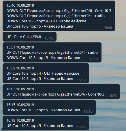

по уведомлению в телеграм: планирую на этой неделе.
работать будет так:
настройка:
1. Регистрируем телеграм-бота, получаем его токен, при желании - настраиваем ему аватарку и прочее
Дальше есть два варианта - автоматическое добавление получателей или вручную. Лучше, конечно, автоматически, но для этого ПонМонитор должен работать по https. Еще плюс автоматического варианта - можно коммандой боту выключить-включить уведомления. Плюс можно еще какие-угодно комманды реализовать через телеграм.
Автоматический вариант:
2. В настройках ПонМонитора указываем полученный токен, получаем адрес веб-хука, даем комманду телеграм-боту установить этот веб-хук. После этого ПонМонитор может принимать комманды через телеграм-бота.
3. В телеграме находим нашего бота, даем ему комманду /start - и мы автоматически подписываемся на сообщения.
Ручной вариант:
2. Находим в телеграме нашего бота, пишем ему что угодно
3. через браузер получаем апдейт от бота, смотрим в полученном тексте чат-ид и вписываем его в настройках ПонМонитора. И так каждый раз для каждого получателся уведомлений
4. В настройках ПонМонитора ставим галочки - уведомление о изменении статуса чего присылать: ОЛТ, линки на портах ОЛТ (епон, езернет и т.д.), ОНУ
Получаем уведомления. При этом проверка ОЛТ и портов можно в кроне сделать отдельно от опроса ОНУ
Может у кого еще какие идеи по уведомлениям через телеграм? Чтоб потом не переделывать :)
