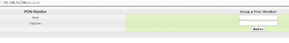

Вот решил выдать, кому интересно, собстветнную систему мониторинга PON сети - Pon Monitor. Сделана по аналогии с Poncontrol, но делалась по потребностям инженеров и монтажников.   Возмо
Вот Pon Monitor под BDCOM GP3600-16 Берите кому нужно. Переделка не профессиональная, поэтому берите как есть Pon Monitor.rar
проект живой. Продвигается медленно, так как нет на него пока времени
