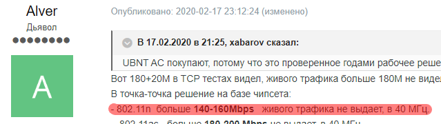

- серия UBNT М5 устаревшая, практический потолок этого  оборудования в точка-точка до 100Mbps
Вы уж определитесь - в соседней теме писали 140-160 Мбит:

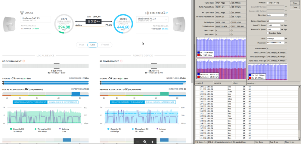

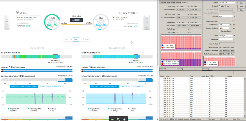

Пришло время опровержения ваших мифов о конкурентах:
Наверно условия были лучше, чем идеальные? Жду научные объяснения полученного результата.

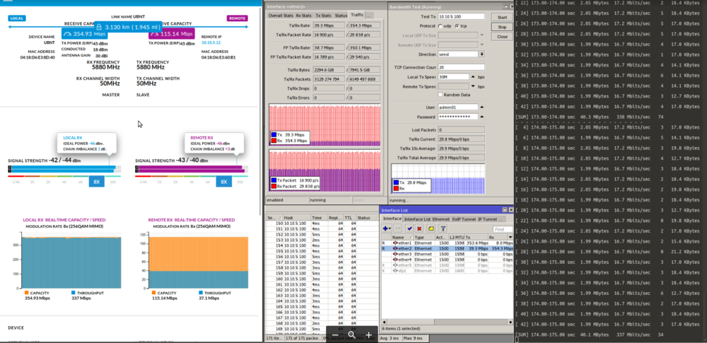

А вы мастер принижать возможности конкурентов! Вы знаете, что на самом деле эта цифра значительно выше. На этом форуме вам показывали более высокие цифры, да и мой скрин вы тоже видели несколько месяцев назад:
Download = 340 Мбит/с! А суммарный почти 380.
Я писал про 802.11n, например, Сambium Force 200.   A UBNT 802.11n Airmax -  до 100Мbps

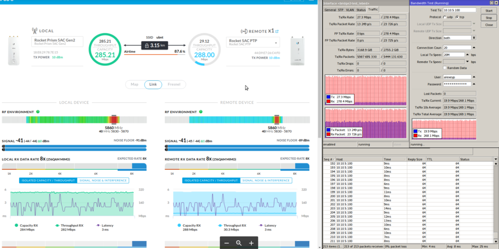

Уж не знаю где вы взяли этот скрин. Вы его сами сняли  или кто то дал ?  Если  дали, то  Вас обманули и подставили.  А если сами- то....  или вы  мошенник или сделали это для прикола ,  так сказать шутка, проверка на вшивость ! Но мы здесь не шутим.
Научное  обьяснения простое.  Этот скрин -фальшивка. Потому что

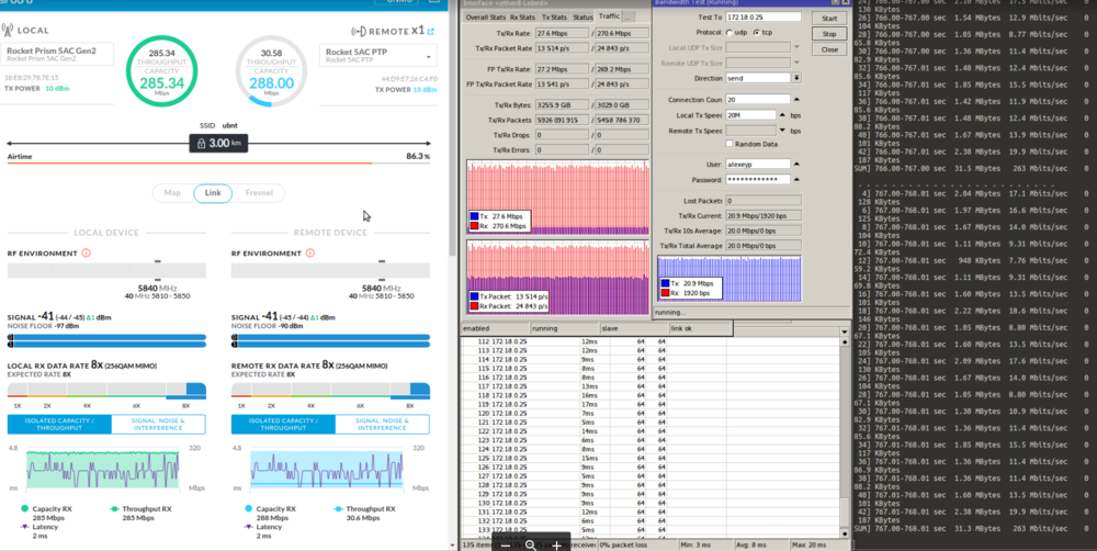

1)  Сapacity  канала 284 Mbps , это UL+DL для асинхронного канала  типа Airmax. Но тестовом трафике  видим  DL 268  Mbps ( 282 Mbps на    web) + UL 29 Mbps =  310  Mbps  UL+DL Mbps, то есть больше       чем  Сapacity , да еще в 40 Мгц. То есть практический результат выше теоретического результата  и вообще теоретического максимума 802.11ac в 40 Мгц!
2)  Трафик генератора TCP без ограничения сверху так никогда себя не ведет.   Даже в тестах на столе . Он,  если без ограничения, пытается занять всю доступную пропускную способность канала  и в дуплексном тесте    DL упирается и пытается вытеcнить обратный трафик   UL.  Поэтому  TCP трафик генератора тестов без ограничения  скорости ВСЕГДА плавает синхронно с   размерами окна  стекаTCP.  Этого у вас нет . У вас похоже  на   UDP тест , подрезанный по скорости сверху ,а на скрине - якобы TCP без ограничения в  DL.

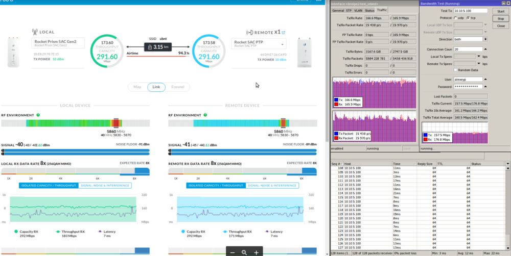

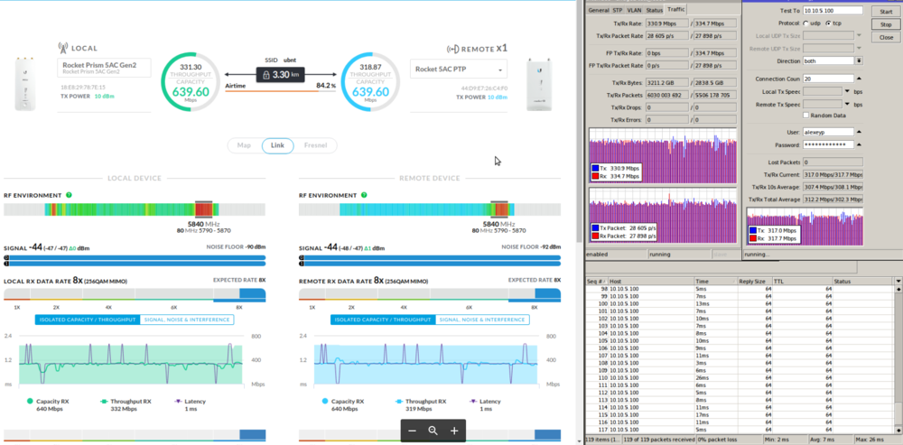

3) Судя по  всему у вас этот линк на Рокетах на той же трассе, что и показанный  ниже на  AF5x HD.  И генератор тестов Микротик  видимо тот же самый, что на  линке AF5X HD. Судя по интерфейсам  это 5 портовый +  SFP  SOHO  роутер.  Редко  у какого роутера Микротик   Bandwidth test способен генерировать  больше 200-250Mbps  дуплексного TCP трафика , и этот   SOHO -не тянет и 150М.  Расскажите нам, а какой вы все же использовали Микротик , что он у вас  якобы выдал   310М  TCP  дуплексного тестового трафика?     И почему бы не показать на web  проходящий по радио трафик, вместо показания   задержки?
Ну и наконец главное. Вы тестируете  по крайне мере со стороны AP ( Master)  для точка-точка  Rocket 5AC PRISM gen2   стоимостью $300.
   Это другая аппаратная платформа ( кастомный     SOC -не родной Atheros 802.11 ac) для базовой станции, нежели PowerBeam  и  Rocket 5AC Lite. Она в лабораторных условиях ( на столе ) способна в 80 МГц выдавать  max 325 Mbps  TCP    симплекс , но никак не 310М TCP   UL+DL    в дуплексном тесте  в 40 Мгц ( как у вас показано на фальшивом скрине). И совсем ни к чему типа опровергать существования ограничения 200М  для живого и TCP   трафика  в точка -точка на платформе на кастомной SOC для БС за $300, которая для точка-точка практически никем не используется  ( и не предназначена для этого) из за высокой как для решения Airmax   цены.
Да что вы говорите?! Чего только не придумаешь ради продвижения своего товара :) сам придумал и сам все объяснил на основе своих же мифов.
Серию тестов под моим контролем провел мой коллега - инженер с профильным образованием и многолетним стажем в беспроводке. У меня нет оснований не доверять этим цифрам, особенно когда похожие цифры публиковались ранее на наге + сам получал на реальном линке. Перепроверено несколько раз.
20 часов назад, Alver сказал:
Вы капасити от канальной скорости совсем не отличаете? Модуляция в канале - QAM 256 5/6, что соответствует канальной скорости 400 Мбит/с. Сapacity показывает возможную емкость в каждом канале отдельно, поэтому при трафике 1/10 в одном направлении достигнута полка доступной емкости.
В этом тесте почти не было обратного трафика (он был ограничен примерно на 1/10), поэтому ничего не вытесняется. В случае с обратным трафиком (дуплексный ТСР-тест) все выглядит примерно так, как вы описываете:

4 часа назад, Alver сказал:
В канале 40 МГц  на 1024QAM  в TDD =75/25 ( сигнал -42 dBm) )  получено  DL 329+ UL 26 Mbps TCP дуплекс. Это и будем считать  практическим потолком  AF5X HD на 1024QAM в 40МГц.
Скажите, почему в своих тестах вы берете максимальные цифры с графика интерфейса с округлением в большую сторону, а в тестах конкурирующих продуктов - минимальные цифры с генератора тестов с округлением в меньшую сторону? Служебный трафик у конкурентов какой-то особенный, что вы его не учитываете? Правильно считать цифры с интерфейса, поскольку служебный трафик также проходит через радиоканал и отнимает свободную емкость:
345 + 34 Мбит/с в 40 МГц, итого - 379 Мбит/с при ограничении 1/10. Если использовать в режиме 50/50, то суммарный ТСР-трафик - 470 Мбит/с.

24 минуты назад, xabarov сказал:
Если  загрузка в тесте превышает   Capacity , то это неадекватный тест. Хоть сто раз проверяйте себя, своих специалистов, это по факту- фальшивка.
Очень хорошо отличаю. Поэтому и говорю. тест Ul+DL    превышает Capacity  simplex.
Відредаговано Alver
42 минуты назад, xabarov сказал:
  Если тест симплексный , то он все равно если запущен без ограничений, хоть UDP хоть TCP    всегда стремится  занять всю емкость канала, что видно по росту пинга и плавающему трафику. Если тест ассиметричный дуплекс -  UL 10%  от DL, то в асинхронном  канале Airmax  встречаются  DL и  UL  и плавают  оба. В   TDD 25/75   AF5X Hd картина другая. DL без ограничения упирается в     полку  75% от емкости, что вызывает рост пинга и флуктуацию DL трафика . При этом ограниченный  10% UL   не упирается в полку 25%  и ведет себя ровно.
Вы же запустили на AF5X HD    трафик с ограничением в  UL  и DL и он ровный в DL и UL  . К нему претензий нет. А вот ваш тест  Рокета - по всем перечисленным  4  признакам- фальшивка. Изучайте матчасть. Чтобы врать нужно иметь хорошую память и мозги.

В 27.03.2018 в 08:49, Alver сказал:
Что это ? Цифры типа  Capacity , что рисует у себя на веб Мимоза?   Точно также это делает например UBNT и их цифрам нет доверия ( точнее точно известно что они сильно привирают) .Нужны реальные тесты  трафиком TCP.
А то что вы за него зацепились - лишний раз подтверждает, что у вас нет аргументов против правильно сделанных тестов.

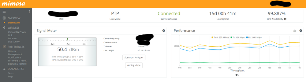

11 часов назад, shad-krog сказал:
Mimosa рулит
Ну так в 80 МГц Мимоза выдает такую скорость, в отличие от  UBNT Airmax. Потому что у нее чипсет  802.11 ac wave 2,  который это может.    Но чипсет этот  не   Atheros, как у  Force 300,   а редкостный  и мутный Quantenna.
Главная проблема  Мимозы ,  происходящей  от специфики  радио на SOC  Quantenna 802.11 ac w2 -   опять же низкая помехоустойчивость и ЭМС.  Но природа  низкой ЭМС  у нее другая - высокое внеполосное излучение ( плохая спектральная маска )  - мешает другим РЭС , работающим рядом на соседних каналах и собирает от них помехи. Научно говоря,  и Мимозы низкая селективность по соседнему каналу -  adjacent channel selection  и низкое подавление излучения по соседним каналам  Net Filter Discrimination.
Например, недавно расследовали случай.
Поставили на одну трубостойку с Мимозой с дишем 30 дБи      на раcстоянии  1.5 метра  Force 300      CSM также с дишем 30 дби. И не удается поднять на Форсе  256QAM  несмотря на  высокий сигнал относительно помехи в рабочем канале. Причина - фонит Мимоза  в полосе  300+ МГц вокруг себя, по крайне мере на расстоянии полтора метра.  Так что от этой Мимозы нужно держаться подальше и по расстоянию  и по частотам. Само собой Мимоза мешает не только другим но и сама , как минимум не меньше, страдает   от помех, которые она собирает вокруг на соседних частотах от своих соседей.
Відредаговано Alver
9 часов назад, Alver сказал:
Я это делал тысячу раз за 20 лет работы в этой теме. Поэтому сразу  вижу, что тест неадекватный  и результаты намеренно ли, либо  не специально- по причине ошибок в измерениях и недомыслия  - фальшивые.
Сделайте тысячу первый раз и покажите ваш результат. Мы со своей стороны повторили этот тест с применением iperf в DL, итоговые цифры абсолютно идентичные с первым тестом:
В 40 МГц Rocket Prism 5AC Gen2 в связке с Rocket 5AC PTP (поставили на линк, что было под рукой) выдает:
В соотношении 1 к 10: 285 + 30 Мбит/с, суммарно 315 Мбит/с с средней задержкой 8 мс
В соотношении 50/50: 173 + 173 Мбит/с, суммарно 346 Мбит/с с средней задержкой 12 мс

10 часов назад, Alver сказал:
Его потолок ( платформы c PRISM)  в лабораторных условиях  -325  Mbps  DL  TCP   Simplex в 80 МГц.
У меня для вас еще одна плохая новость. Мы решили попробовать на этом же линке самый дешевый LiteBeam 5AC-23 (уже снят с производства, вместо него сейчас LiteBeam 5AC Gen2), который вы так любите называть мусором. Цифры на скрине:
В полосе 80 МГц при соотношении 1 к 10: 363 + 35 Мбит/с, суммарно почти 400 Мбит/с с средней задержкой 5 мс. И это не предел, т.к. максимальные модуляции не были получены.
