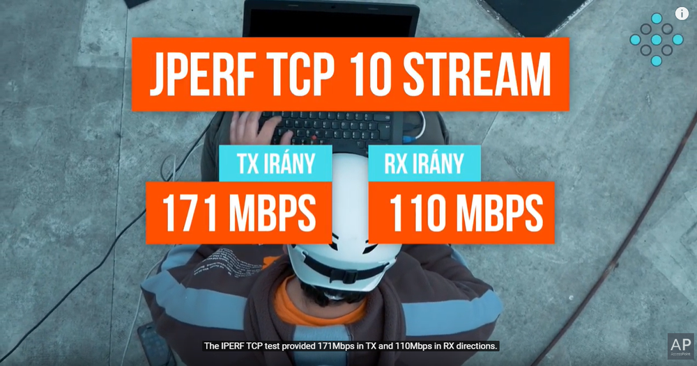

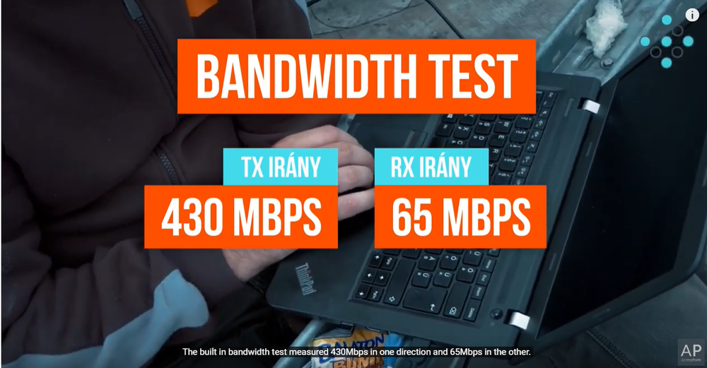

Вот Bandwith test  ( встроенный пакетами UDP)  и TCP тест венгров   Access Point LiteBeam 5AC gen 2 на 2 км в условиях помех.
Bandwidth test - 430 Mbps   симплекс DL и 65 Mbps   сиплекс DL. Этот тест не учитывает потери пакетов от помех.
И вот TCP    тест симплекс.
Разница в скорости  в  DL  UDP ( без учета потерь от помех)  и   DL TCP ( с учетом потерь) более чем в два раза.  Это также показатель низкой помехоустойчивости. Тоже очень простая  логика.

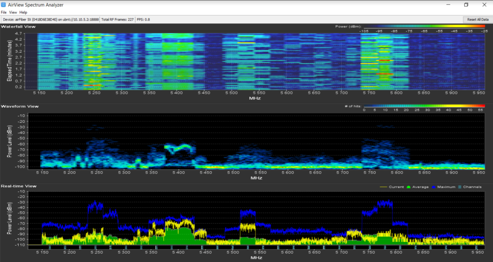

В этом примере для частоты 6140 использовалась антенна, рабочий диапазон которой заканчивается на 6000-6100, а реально хорошие параметры у антенны в еще более узком диапазоне. Плюс были помехи, от которых человек смог защититься с помощью другой антенны и получить 300 Мбит/с. Это нормально, когда устройство плохо работает в условиях сильных помех. На сколько достоверно рассчитывается CINR у UBNT - никто не знает. У меня на базах AirMax в зашумленном эфире всегда показывает -90, хотя там реально от -70 до -80 бывают помехи.
Добавлю к вышесказанному - зеленая полоска не всегда означает чистый эфир - бывают помехи, которых в кратком анализаторе (обновляется в определенные промежутки времени) не видно, но если открыть основной анализатор, то можно увидеть кратковременные всплески на этой же частоте. При этом система может показывать усредненный CINR (обновляется не мгновенно). По этой причине иногда (если позволяет энергетика) лучше встать на частоту с явно статичной помехой 70~80 (подсвечивается желто-красным на кратком анализаторе), чем стоять в "зеленой полосе" с "прыгающей" помехой до -60. Пример:
Видно, что на локальном устройстве не смотря на частичную помеху до -70 поднят 256QAM, а на удаленной стороне - наоборот, с якобы меньшим уровнем помех всего лишь 64QAM. При этом пробовали "зеленые" полоски - там все было хуже как раз из-за этих "прыгающих" помех.
Если сравнивать помехоустойчивость разных устройств, то объективнее всего это делать с применением контролируемой помехи (создать самим) на одних и тех же антеннах с поочередной заменой устройств и дальнейшим сравнением полученных результатов.
И к чему вы его здесь привели? :) Он никак не опровергает полученные мной результаты на другом линке 3 км в чистом эфире. И даже полученные 100/170 Мбит/с наглядно подтверждают, что это устройство успешно может использоваться как бюджетное СРЕ на коротких расстояниях в зашумленном эфире. Ну и как мост с небольшими требованиями можно использовать (до 100 Мбит/с вполне себе). Не забываем, что его стоимость всего около $60-65.
Ну а если будет чистый эфир, то бонусом можно получить 400+ ТСР трафика.

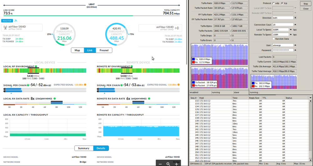

Сделайте тысячу первый раз и покажите ваш результат. Мы со своей стороны повторили этот тест с применением iperf в DL, итоговые цифры абсолютно идентичные с первым тестом:
Я вот не пойму, зачем вы повторяете это тест непременно  Iperf ? У  вас же та на этом линке стоят RB4011, которые вполне могут генерировать высокую TCP  нагрузку под 1 гиг?
  Я уже видел, что вы в тестах на Рокетах  на Iperf  получили скорость TCP  выше  расчетной  Capacity    и даже выше теоретической. Это явно что то вы делаете не так.
Как то я cловил одного деятеля на наге не на фокусе -ловкости рук,   а  на ошибочном измерения скорости с помощью  Iperf .  Просто человек недопонимает, что делает. Он тоже получил на Рокете на  столе  300М ( 150+150М дуплекс) на iperf.     Причем ошибка была в том, что для дуплекса он запускал два iperf в разных задачах Linuх, работающих на одном процессоре с разделением времени.  Так делать нельзя. Он фактически в каждую  сторону получил симплекс и складывал симплексные скорости.
Меня тревожат смутные сомнения , а не схожая ли ситуация у вас?  Вы запускаете  Iperf под Linux,     BT Микротик на  Windows. Это не на одном физическом ли  сервере?    Это не виртуальные машины  на сервере виртуализации типа VMWare? Если это так, то все системы и процессы  работают каждая  в своем виртуальном пространстве с разделением времени  и процессоров в  своем виртуальном масштабе времени. Поэтому могут показывать неадекватные  результаты  измерения параметров  процессов, проистекающих   в реальном  масштабе времени .

11 часов назад, Alver сказал:
У меня были некоторые сомнения, что бендвичтест может работать некорректно на ARM-платформе RB4011-ого, поэтому перепроверка с помощью другого инструмента была нелишней.
Вы не ответили - с каких это пор вы доверяете капасити? Вы всегда утверждали, что ему нельзя доверять, а сейчас вдруг сразу поверили. Как так? К слову, похожие цифры я получал на Ligo AC с такими же модуляциями, но на более протяженном линке (11 км).
iperf стоит на NVR-ах, бендвич тест гоняли на RB4011, т.е. устройства разные.
