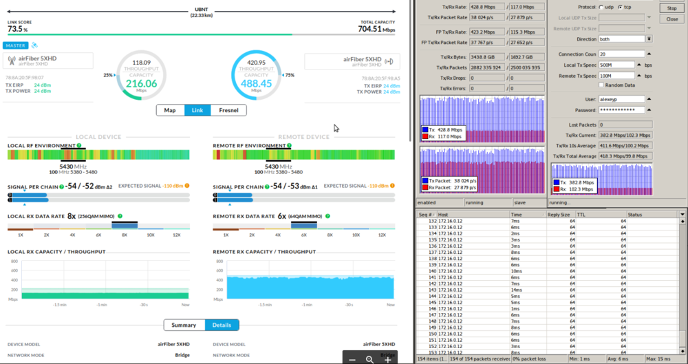

Alver Posted March 9, 2020 at 01:10 PM Author Posted March 9, 2020 at 01:10 PM (edited) 1 час назад, xabarov сказал: iperf тоже накосячил? Вы забыли показать опции запуска iperf. К тому же, тестировали вы свой лайтбим не iperf. А речь идет именно о Airmax и неадекватности BT TCP Mikrotik RB4011. А разберемся с RB4011, дойдем и до AF5x HD. Edited March 9, 2020 at 01:14 PM by Alver
Alver Posted March 9, 2020 at 01:16 PM Author Posted March 9, 2020 at 01:16 PM (edited) 1 час назад, xabarov сказал: На ARM такой проблемы нет и он использует все ядра. Вопрос в том как Микротие распределил нагрузку между ядрами в генераторе тестов. К вашему сведению, есть вопросы к RB4011 по распределению нагрузки между ядрамии в IP роутинге . Изучите матчасть. 1 час назад, xabarov сказал: Вы если не разбираетесь в оборудовании конкурентов, то не лезьте в "опровержения мифов". По ссылке человек запустил трафик в один поток на расстоянии 50 метров через окна, при этом расстояние определилось как 300 метров. Состояние эфира - непонятное. Если верить "полосочкам" - там жопа (хотя я им не доверяю). И это вы называете опровержением? Там явно есть какая-то проблема и скорее всего связана с грубыми ошибками в инсталляции. СiNR - отношение сигнала к помехе там вполне достаточен, сигнал -42 - 44 дБм -более, чем достаточен. Модуляция 256QAM 5/6. С какого бодуна выставлена рабочая модуляция 256QAM если там есть сильная помеха? На линке меняли все , частоты, канал, работал над линком Дейв - инженер по разработке Airmax. Проблема в оборудовании, точне софте Airmax УБНТ, а не в инсталляции и кривых руках, и тому сотни примеров, этот просто взят навскидку. Edited March 9, 2020 at 01:29 PM by Alver

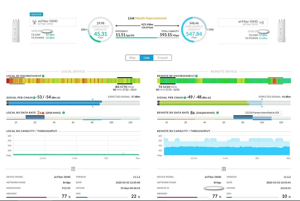

Alver Posted March 9, 2020 at 01:31 PM Author Posted March 9, 2020 at 01:31 PM 1 час назад, xabarov сказал: Как же файбер поднял 256QAM с такой помехой? Это мне у вас нужно спросить!!! 1 час назад, xabarov сказал: там Capacity почти 600 Мбит/с, а это может далеко не любое приличное оборудование. Я вам говорю уже сто раз, засунье себе в ж :) свой Капасити и на Airmax и на AF5X HD
Alver Posted March 9, 2020 at 01:38 PM Author Posted March 9, 2020 at 01:38 PM (edited) 2 часа назад, xabarov сказал: Вы наверно не заметили, но в обратном канале у них мощность всего 14 дБм и по этой причине сигнал/модуляции намного хуж Какая разница какой Тх в передатчике ? Сигнал в приемнике RSSI вполне достаточный -52 дБм. Но модуляция выставлена системой QPSK из за помехи. Такая вот у этого файбера помехоустойчивость. Куда линк не разворачивай, он на QPSK - нерабочий. 2 часа назад, xabarov сказал: Т.е. Infinet обманывает людей, обещая пропускную способность 450 Мбит/с ТСР? Те, кто тестят и получают такие результаты , сами не понимают, что и как тестят. И если Инфинет заявляет 450М в 40 Мгц, то люди ошибаются. 2 часа назад, xabarov сказал: У меня есть линк 7 км с реальным трафиком DL до 350 Мбит/с - вы его видели. На Airmax не видел. Edited March 9, 2020 at 02:15 PM by Alver

xabarov Posted March 10, 2020 at 08:02 PM Posted March 10, 2020 at 08:02 PM В 09.03.2020 в 15:48, Alver сказал: В 09.03.2020 в 14:48, xabarov сказал: если другие маршрутизаторы не способны генерировать больше 250-300 Мбит/с? Тазик! Это можно расценивать как отказ в раскрытии модели микротика, на котором вы получили свои рекорды? В 09.03.2020 в 15:48, Alver сказал: Никто и никогда не показывал на Airmax реального трафика больше 200М. Где вы показвали 300М? Освежите память, плиз. Там был пример с тестовым трафиком iperf, вы о нем прекрасно знаете. Напомню. В 09.03.2020 в 16:10, Alver сказал: Вы забыли показать опции запуска iperf. К тому же, тестировали вы свой лайтбим не iperf. Лайтбимы все еще стоят на линке - могу повторить с iperf, но боюсь результаты вам не понравятся и вы обвините хабарова в том, что он зачем-то тестирует этот мусор ))) В 09.03.2020 в 16:10, Alver сказал: А речь идет именно о Airmax и неадекватности BT TCP Mikrotik RB4011. Похоже пришло время говорить о вашей неадекватности, а не ВТ ТСР Микротика В 09.03.2020 в 16:16, Alver сказал: Вопрос в том как Микротие распределил нагрузку между ядрами в генераторе тестов. К вашему сведению, есть вопросы к RB4011 по распределению нагрузки между ядрамии в IP роутинге . Изучите матчасть. В 09.03.2020 в 14:48, xabarov сказал: Как он еще может распределить? Равномерно между ядрами. При гигабите ТСР загрузка процессора около 100%. Сначала тоже не поверили, но несколько раз перепроверили результаты с помощью iperf, перед тем как публиковать результаты в сети. Цифры были полностью идентичны. Теперь вы проверяйте сколько вам влезет, только до окончания проверки попрошу не распространять неподтвержденную информацию, а если она в итоге так и не подтвердится - прошу опровергнуть все ваши высказывания о "неадекватности", иначе это выражение прилипнет к вам. Будете у нас Вячеславом Неадекватным В 09.03.2020 в 16:16, Alver сказал: СiNR - отношение сигнала к помехе там вполне достаточен, сигнал -42 - 44 дБм -более, чем достаточен. Модуляция 256QAM 5/6. С какого бодуна выставлена рабочая модуляция 256QAM если там есть сильная помеха? На линке меняли все , частоты, канал, работал над линком Дейв - инженер по разработке Airmax. Проблема в оборудовании, точне софте Airmax УБНТ, а не в инсталляции и кривых руках, и тому сотни примеров, этот просто взят навскидку. Вас не смущает, что линк работает через окна? Это минимум два стекла (а может и 4-6). Wi-Fi работает через стекло непредсказуемо. У меня было немного подобного опыта, но то что было - работало примерно также или даже хуже, при этом сигналы также вполне хорошие были. В 09.03.2020 в 16:31, Alver сказал: Я вам говорю уже сто раз, засунье себе в ж :) свой Капасити и на Airmax и на AF5X HD Вас прям лихорадит - то берете капасити за основу в своих доказательствах, то делаете какие-то гомосячие предложения. В 09.03.2020 в 16:38, Alver сказал: Какая разница какой Тх в передатчике ? Сигнал в приемнике RSSI вполне достаточный -52 дБм. Но модуляция выставлена системой QPSK из за помехи. Такая вот у этого файбера помехоустойчивость. Куда линк не разворачивай, он на QPSK - нерабочий. Все больше подтверждений, что вы лже-специалист. Настоящий профессионал не стал бы говорить о плохой помехоустойчивости только на основе данных об уровне сигнала и модуляции. Вы наверно не в курсе - модуляция может быть низкой при хорошем сигнале, если есть сильная помеха. Такая логика заложена в оборудование любого производителя. Невозможна работа на максимальной модуляции при наличии сильной помехи. В 09.03.2020 в 16:38, Alver сказал: Те, кто тестят и получают такие результаты , сами не понимают, что и как тестят. И если Инфинет заявляет 450М в 40 Мгц, то люди ошибаются. У меня был опыт общения с этими людьми и у меня нет никаких сомнений в их компетентности, чего нельзя сказать о вашей персоне. В 09.03.2020 в 16:50, Alver сказал: Все скрины работы Камбиум за последние погода - это реальный живой трафик на реальных линках реальных провайдеров. Почему их имена не озвучены, это всем понятно. Но эти скрины реальных линков невозможно сфальсифицировать, нарисовать на фотошопе. У нас так не принято делать :), и к тому же любой грамотный специалист увидит фальшивку. Никакого смысла в этом нет. Как показал опыт общения с вами - у вас есть смысл во всем. Вы способны придумывать небылицы про конкурентов, мухлевать с тестами конкурирующего оборудования, выдумывать проблемы там, где их нет и впаривать свое оборудование тем, кто в нем не нуждается. В 09.03.2020 в 17:37, Alver сказал: Уважаемый xabarov, Вы утомили уже своими фальшивыми тестами и реанимацией мусорного треша Airmax. С этим продуктом все давно и всем ясно. Это оборудование не удовлетворяет современным требованиям ни в малтипойнт, ни в точка-точка. Пожалуйста, не лезьте с этим продуктом в эту тему. Если вам надо, создайте отдельную тему и там боритесь с ветрянными мельницами . Зачем же вы тогда упоминаете этот "треш" в своих рекламных агитациях? Вы не можете строить свою рекламную компанию без его упоминания? Если вы не заметили - "уважаемый хабаров" всего лишь ответил на ваши выпады в сторону "треша Airmax" в этой теме. Если вы строите на нем свой маркетинг, то будьте готовы к ответу. А ответим мы на все лживые выпады с пруфами и по делу. В 09.03.2020 в 17:37, Alver сказал: Что касается работы нового продукта на базе LTU, в частности AF5x HD, то это представляет интерес ( пока). Я Вам сказал, какие есть претензии к вашим тестам, инструментарию ( RB4011) и вообще к тестируемому линку ( 3 км LOS c энергетикой на 30 дби дишах -это все же далеко от реалий обычных провайдеров). Если хотите конструктивной дискуссии - устраните эти замечания - вопросы. От вас пока не было никаких замечаний кроме ложных обвинений. Наверно вы позабыли, но я много раз приводил в пример работу магистрального канала на 7 км с антеннами 28 дБ и реальным трафком 350М+, а также один раз показывал вот этот пример на 22 км с тестовым ТСР-трафиком в условиях помех: Не конечно же он не нравится вам не удовлетворяет вашим жесточайшим требованиям, т.к. находится в специально подобранном месте специально подобранного провайдера со специально подобранными помехами и специально подобранными инструментами со специально подобранными цифрами В 09.03.2020 в 17:37, Alver сказал: И лучше показывайте скрины реальных линков реальных провайдеров, имена которых можно не упоминать. Если будет фальшивка, то это будет сразу видно. Пока что вы сами попались на этом и прекрасно проявили себя в "выявлении" - высокие результаты безосновательно критикуются и объявляются фальшивыми, при этом самостоятельно проверить на столе и предъявить собственные результаты отказываетесь. Тут же мухлюете с какими-то непонятными линками и пытаетесь изобразить проблему, которой на самом деле нет и отказываетесь от помощи в решении этой якобы "проблемы". У меня есть пара дружественных провайдеров, от которых можно получить какие-то скрины, но они находятся вдалеке от больших помех и боюсь их результаты еще больше расстроят вас
Alver Posted March 10, 2020 at 08:25 PM Author Posted March 10, 2020 at 08:25 PM 10 минут назад, xabarov сказал: Это можно расценивать как отказ в раскрытии модели микротика, на котором вы получили свои рекорды? Во первых , это ПК/ноут на многоядерном x86 Intel на ROS. Во вторых, я не получал на одном RB больше 300M TCP. Потолок многоядерного RB3011- TCP 350 Mbps. БOльшую скорость можно получить на двух RB c каждой стороны. Или на iperf. Также на RB4011 как бы можно получить до 1 Гига TCP, но там есть аномалии в тестах и есть вопросы, на которые нужно получить ответы.

Alver Posted March 10, 2020 at 09:03 PM Author Posted March 10, 2020 at 09:03 PM (edited) 1 час назад, xabarov сказал: От вас пока не было никаких замечаний кроме ложных обвинений. Наверно вы позабыли, но я много раз приводил в пример работу магистрального канала на 7 км с антеннами 28 дБ и реальным трафком 350М+, а также один раз показывал вот этот пример на 22 км с тестовым ТСР-трафиком в условиях помех: Да вы достали уже эти своим скрином. Вам же ясно говорят, что к этому RB 4011 есть вопросы. Если вам так нравится этот RB401, то проведите все тесты UDP, TCP симплекс , дуплекс ( как вы это делали для повербима) и будет более ясно что тест показывает. Или Iperf, но чтобы были видны ключи запуска теста. Или этот самый ваш пример работы на 7 км с реальным трафиком 350+М. Приведите его, дайте ссылку на него, я что то не припоминаю этот кейс. Edited March 10, 2020 at 09:09 PM by Alver
