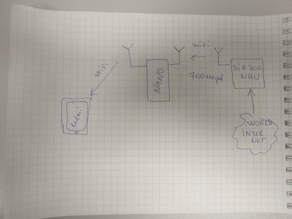

Добрый день.
Какая из Nanostation может принимать интернет по WIFI и одновременно раздавать принятое по WiFI клиентам на планшеты и мобильники? Какой это режим? Почти все современные роутеры такое умеют. У зухеля это ВДС, у ддврт это репитер и т.п.

пытаемся изобрости лисапет с квадратными колесами? обычные потребители не умеют airmax. а так вродебы режим ap-repeater должен так делать.
аирмакс тут не причем. USB свисток за 50грн может принимать и одновременно раздавать интернет по вайфаю. Любой ноут может это делать на строенную вайфай карту. Любой!!! Это предусмотренно самой технологией вайфай изначально!
Edited by dobro-2
В режиме ап-репитер кто будет раздпвать айпи?
Я игрался подобной схемой на роутерах. В режиме моста айпи для редми назначает роутер с подводимым интернетом. В режиме репитера айпи назначает оконечный роутер. В режиме ап-репитер наностайшн кто будет давать айпи для редми?

Для ваших целей нужно два устройства, иначе потеряете скорость в два раза минимум. А с учётом DIR-300NRU на раздаче скорости там будут совсем маленькие. У последнего 1х1:1 конфигурация, до 150МБит/с в физическом канале, а реальная скорость раза в два ниже - до 70Мбит/с при самых хороших уровнях сигнала, в режиме репитера вы получите до 30-35Мбит/с, а в реальных условиях с учётом затухания сигнала вы максимум получите 15-20Мбит/с до редми в лучшем случае. Я уже молчу, что в режиме репитера нанос будет мешать всем клиентам в беспроводной сети при закачке данных на редми (подождать пока примет фреймы от вышестоящего роутера, потом передать на редми, причём светить будет и в сторону роутера).
Нанос можно перепрошить в openwrt и настроить псевдорепитер с двумя виртуальными беспроводными интерфейсами, один в режиме клиента, второй в режиме точки доступа, настроить между ними роутинг, но на скорость это никак не повлияет, т.к. проблема использования общей среды никуда не денется.
Самый лучший вариант - поставить нанос в сторону роутера в режиме клиента, а к наносу подцепить ещё один роутер на другом непересекающемся канале для раздачи, чтоб не мешали друг другу.

Подлерживаю! Либо не переплачивать за недоделки, а найти пару тп-линков 740/741nd желательно 4й ревизии - у них чип такой же как на насосах XM к раздающему привинтить antena grid, а к принимающему репитеру omni. Не помню умеет ли оно на стоке но на любой врт репитер работает)))
Еще раз для танкистов и прочей шалупени, которая ставит баночки на диполь ..ять - наностейшн не может брать по файфаю линк от чужих устройств (не ubiquiti) и по файфаю его раздавать! От чужих устройств КЛЮЧЕВОЕ слово. Тема закрыта!!!!

Потому что это оборудование провайдерского класса, хоть и начального уровня. Ключевое слово - airmax, pooling такой фирменный.
И вам хорошего вечера
Не берусь утверждать, давно с этими железками не работал. Но вроде бы в UBNT отключается AirMax и остается чистый WiFi. Можно подключать обычные устройства, телефоны, ноуты, etc. Что то типа такого https://www.technotrade.com.ua/Articles/using_wds_in_ubiquiti.php

В серии ас уже нельзя отключить. А чел вообще хотел репитер из насоса сделать
14 минут назад, nedoinet сказал:
Ну значит нужна старая UBNT где этот режим отключается и режим AP-repeater http://www.ubnt.su/settings/aprepeater.htm
25 минут назад, foreverok сказал:
Я это знаю. Но вот никогда не пробовал заводить ап-репитер без эирмакса. А с ним - результаты плачевны относительно работы просто в мультипойнте.
Нормальный репитер должен иметь 2 независимых радиотракта один на прием один на передачу. Иначе лажа.работать будет, но как.
