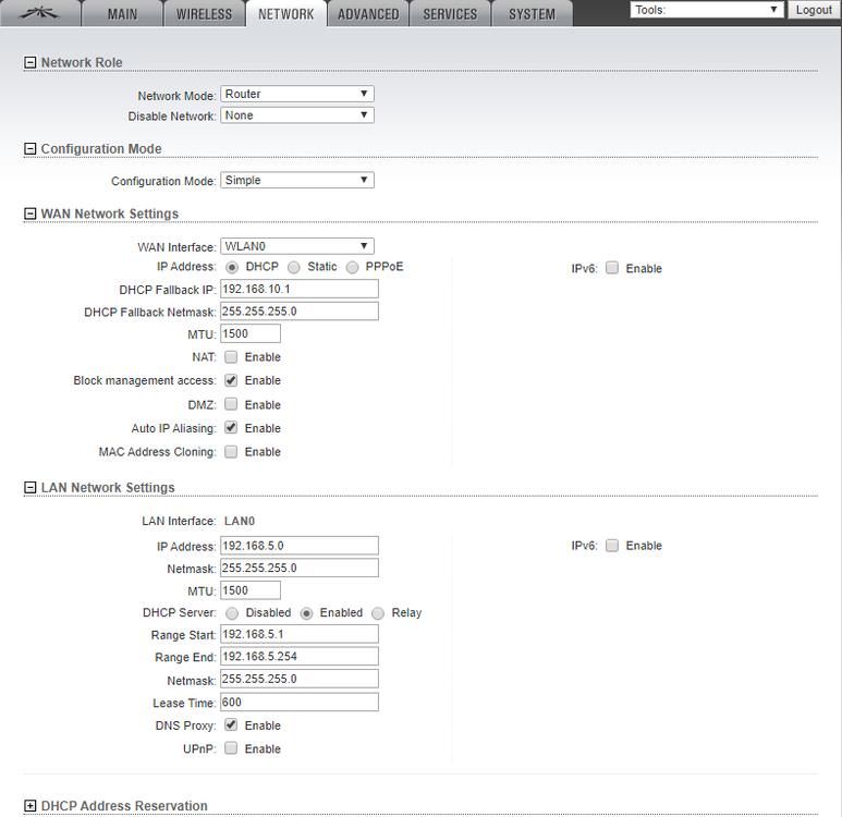

Сделал как написал,IP с dlink получает но в интернет не пускает, может еще что-то не настроил? Выкладываю скрины что у меня получилось.Подскажите что не так.
У вас на LAN интерфейсе неправильно указан адрес, 192.168.5.0 - это адрес подсети, а не адрес устройства, поставьте 192.168.5.1, и соответственно Range start 192.168.5.2. Ну и как выше написали, на WAN/WLAN нужен NAT.
