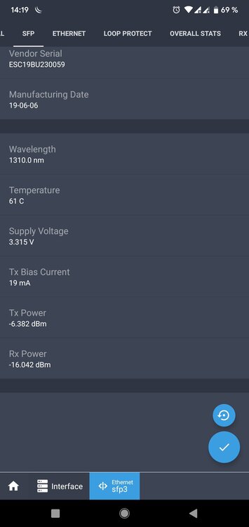

Ща на улице на опоре телепается crs106. 61 градус. Там же лето проработал... Даже не знаю сколько в жару на модулях.
Тут больше от самого модуля зависит, насколько он китай китай, есть что и при 70 градусах работают отлично, а есть что на 50+ начинают линк дропать.

По температуре модулей многое еще зависит в какой железке оно стоит и ее дизайна. Допустим вон я приводил температуру с микрота, где модуль прогревается до 61 градуса. При чем из 5 одинаковых сфп самая холодная это вторая, а самые гарячие это 4 и 5. И это в бк-330 при температуре на улице около нуля. В длинке 3120 при температуре помещения около 16 градусов эти же модуля греются около 32-37 градусов. В длинке на чердаке сейчас еще меньше температура.
