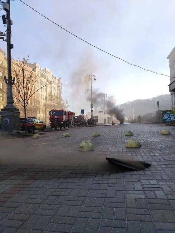

Пожар телекоммуникационных кабелей в Киеве
