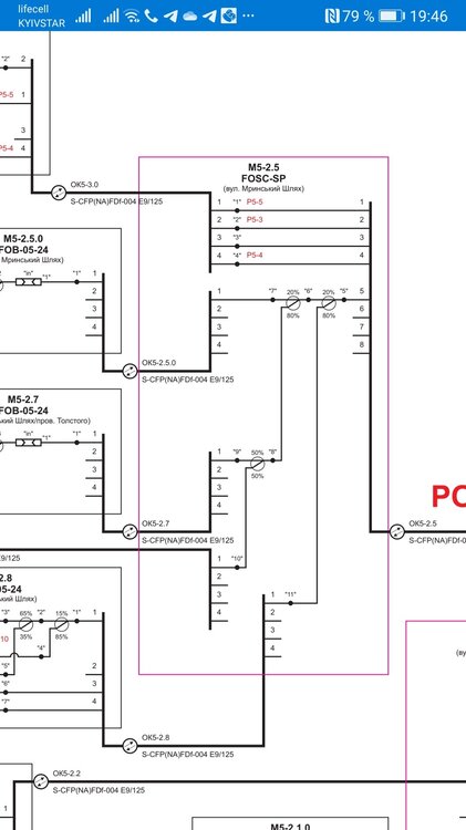

Он написал кабель... Он не писал сколько делителей... И не написал сколько кабелей входит в бокс))). Например боксик ниже...
Александр приветствую.
А у вас вместо боксов муфты fosc sp?
39 минут назад, uacity сказал:
заварить fbt, делитель 1х8 в бокс и проварить 7 транзитных волокон.
То проектировщик не изменил название. У нас боксы все однотипные 05-24, с кассетой.
