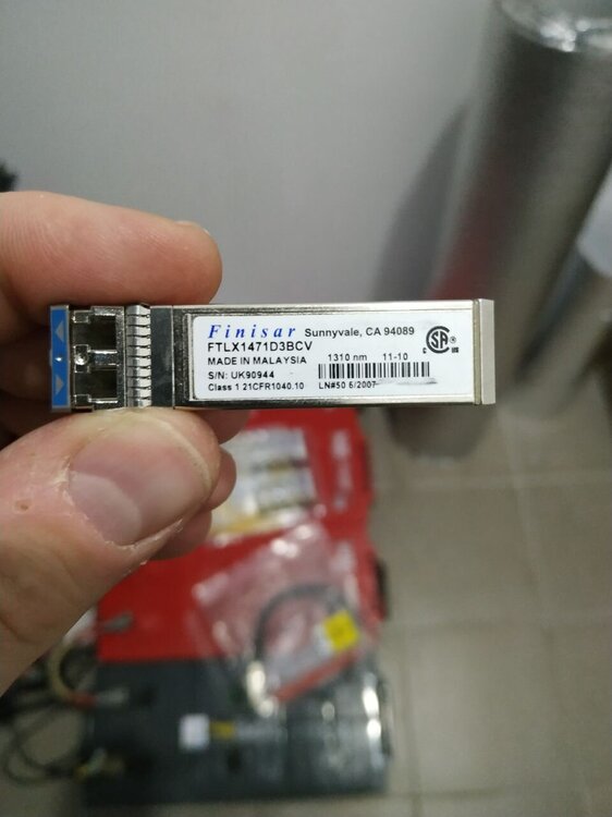

Вот такой у меня не взлетел в нексусе 3064
При этом он до этого работал на одном из серверов. И при возвращении в сервер - так же работает.
1310 10g странно
Ну да. Я спецом себе сохранил фотку модуля :) А так свич - огонь. Хотя может там пошить нужно было чем-то, или может он чем пошит был. Но я если честно не заморачивался, воткнул другой.
Изменено пользователем Dimkers
Обычно finisar все девайсы жрут, то вот всякие stels, 3k, foxgate не очень.

Дело бы не в бобине

Может быть и пошит чем то...
Похоже таки да, в памяти всплывает, что стоял он в х86 железке с ros на борту. И продавец помойму его шил перед отправкой, чтоб на ros завелись.
Но смысл как бы в том, что вот конкретно этот модуль, пусть даже и с другой прошивкой, не взлетел, при этом исправно ишачит на других железках :) Поэтому факт есть, что заводится без манипуляций программатором - не все.
21 минуту назад, Dimkers сказал:
Вот собственно шитые под Микротик модуля похоже в Cisco Nexus 3048/3064 не заводятся (в моем случае это были  Agear wdm 10g 1270nm, достались по наследству с сетью). В смарте D-Link DGS-1510-28  , он при этом работал нормально.
9 часов назад, Dimkers сказал:
Если Finisar не шить под прочее оборудование, а потом тыкать туда- сюда, то с дефолтной прошивкой взлетает аж бегом.
Fiber                    Xcvr vendor       Wave-    Xcvr
  Port Cable type        type  Xcvr vendor        part number       length   Firmware
  0    10GBASE SR        MM    FINISAR CORP.      FTLX8571D3BCL     850 nm   0.0
  3   GIGE 1000T        n/a   CISCO-FINISAR      GLC-T             n/a      0.0
С дефолтной да, с какой то левой не очень)
