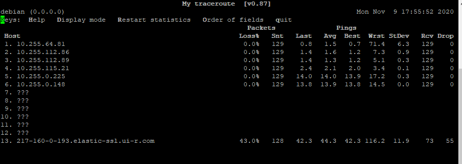

Как такое возможно? Трассировка AMAZONAWS
