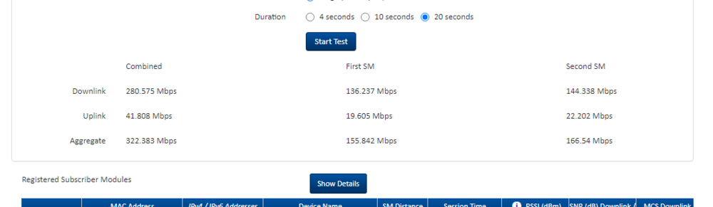

Пробовали, но просто снимали шейпера с пары абонов.  Но абоны оказались не сильно активные, так что посмотреть, как оно реально работает не получилось.  Обычно при подключении абонов мы ставим тестовый тариф в котором не ограничиваем скорость.  Монтажники замеряли, то на устройствах с соточным портом  упирались в порт, а на гиговых получали спидтестом 140-150 МБит., это на устройствах n-стандарта.
Вот только что пустил одновременный синтетический тест одновременно на двух абонов.
2 часа назад, ISK сказал:
Да уж, это заметно ускорит протяжку PON!:lol:
Все возможно ?
