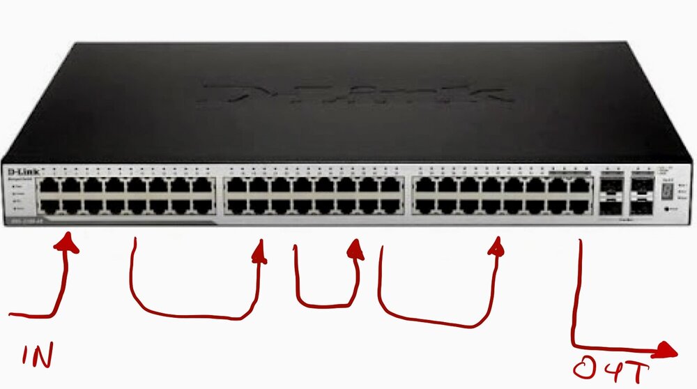

необычная задача с петлями
нужна помощь и идеи
есть необычная задача связанная с подавлением помех с использованием управляемого свитча
каждый порт имеет развязку через трансформатор, который давит физические помехи
есть линия связи, ethernet
есть лишний свитч управляемый
задача можно ли какимто образом организовать следующую схему?
спасибо большое за отзыв.
да задача чтобы ходил трафик и можно было управлять устройством (после OUT)
чтото вообще не получается...

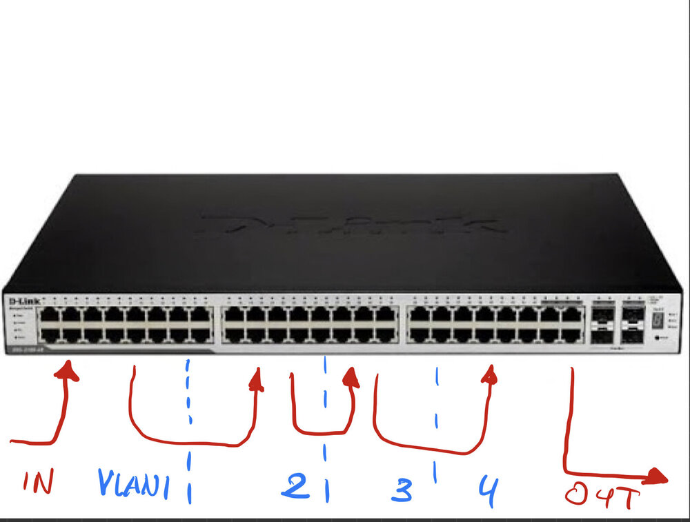

вы имеете ввиду такое разделение ?
Edited by seenc
Действительно странная задача. Но реализуется легко.
Петлю надо делать через порты в разных вланах, тип порта нетегированный untagged.
Т.е. ставите 1ый порт untagged 101, 2ой 101, 3ий 102, 4ый 102, 5ый 103, 6ой 103.
Приход в 1ый, перемычку 2-3, перемычку 4-5, забирать из 6ого. Хоть все 24 под перемычки используйте, никаких ограничений.

Есть нюанс, в любом свиче порты и так не имеют электрической связи друг с другом, и сигнал 2 раза проходит через согласующий трансформатор убивающий любую синфазную помеху в кабеле.
IMHO тот же эффект получится и просто пропустив трафик через свитч (даже неуправляемый) без колец и настроек.
Важнее это самый свич заземлить надёжно.

Спасибо огромное за советы... @KaYot делаю по Вашей инструкции, но что-то не взлетает... вообще трафик не ходит и ничего не пингуется. свитч безумно моргает
сделал три влана, и проверяю на практике хождение траффика
8-7 порты - 101
5-6 порты - 102
7-5 порты - перемычка
8 порт - приемник с айпи 10.0.0.2
6 порт - компьютер 10.0.0.4, откуда настраиваю и пробую пинговать 10.0.0.2
10.0.0.6 адрес свитча
настройки приложил внизу
что не так делаю ?
Expand
  On 12/10/2020 at 1:32 PM, KaYot said:
порт untagged
Expand
Expand
интерфейс в каком влане?
что не так делаю ?
Expand
та вроде все так...
перемычка как обжата? Прямо? Попробуй кроссовером...
если втыкнуть в один влан компы то они хоть пингуют друг друга?
