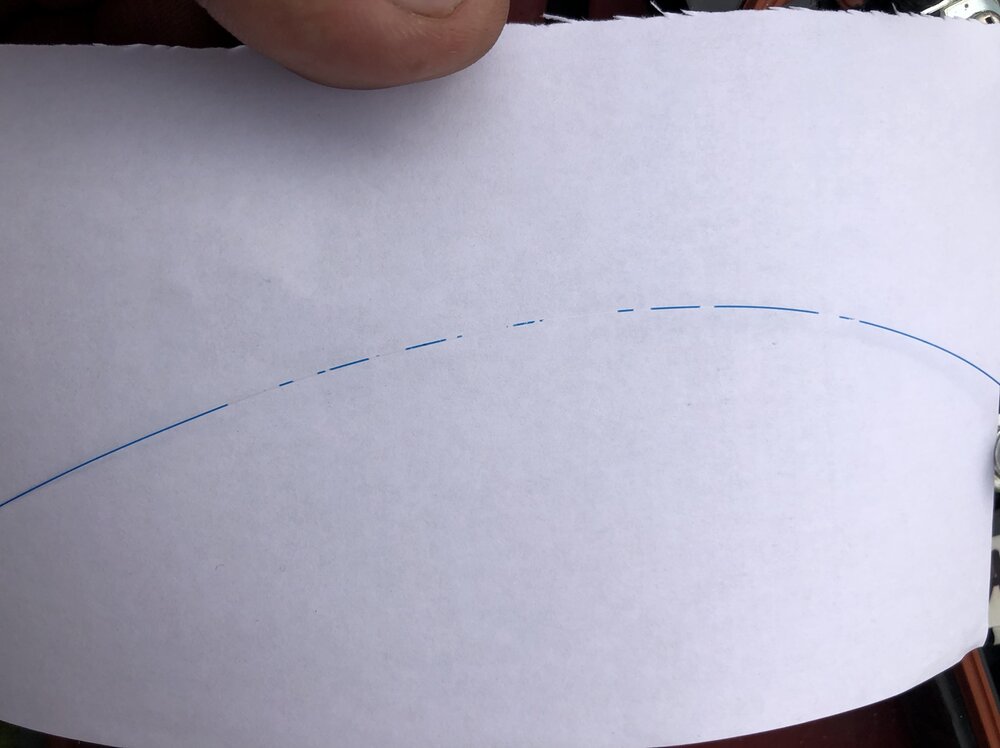

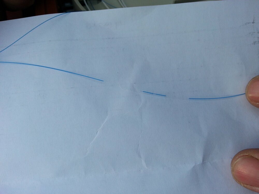

Приобрёл подвесной, диелектрический, круглый, волоконно-оптический кабель, ADSS, одномодовое волокно типа G.652 D, диаметр кабеля 4,5 мм, 1 волокно, 1kN и при его использовании обнаружил, что защитное покрытие самого оптоволокна нанесено неравномерно. Если удержать волокно между пальцев одной руки, а другой рукой потянуть, то чувствуется что толщина волокна меняется. Также визуально видно неравномерность нанесения покрытия.
Продавец утверждает, что такой кабель использовать можно. Что скажут по этому поводу форумчане? Фото прилагаю.

Это брак однозначно. Лак должен быть на 100% длины волокна. Были случаи что ломалось волокно в кассете где были пропуски лака.

Ответ одного технолога с завода:
- обычно 1 волоконку не покрывают лаком - оно бесцветное, однако монтажникам летом работать с цветным легче, его лучше видно, но покрытие лаком для одноволоконки не обязательная опция.
это не является техническим дефектом так как не влияет ни на какие характеристики волокна.
Ответ второго технолога с завода:
- лак сделан только для маркировки волокна, чтобы сварщику было проще работать летом и если 2 волокна - он не перепутал что разваривать.
На хрупкость лак никак не влияет и на 1 волокно его обычно не делают вообще. Просто монтажники просят для удобно. Если на заводе есть лак - то они покрывают если нет то не покрывают.

Буквально вчера видел такой брак по 1 волокну (красного цвета), в диэлектрическому кабеле на 4 волокна Одесскабель.

В том то и дело или покрывают или не покрывают. А тут явный брак. Волокно покрыто местами причем не равномерно. Может лак заканчивался и решили
Ещё заметил на этом кабеле, при очистке волокна от киселя-гидрофоба спунжиком пропитанным спиртом, также снимается покрытие синего цвета и остаётся на самом спунжике.
Попадалосб такое в ютексе, кстати ютекс делает одноволоконку в основном бесцветную, что и было одним из факторов для отказа от этого производилы.
