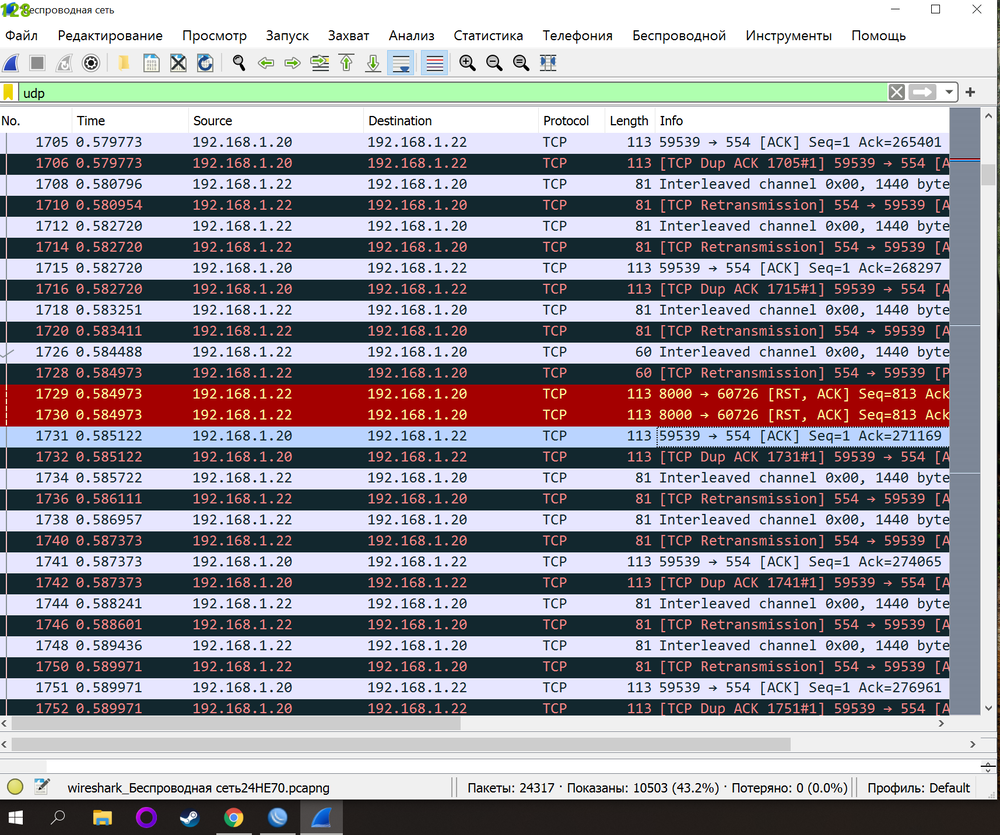

Проблема на блюдечке:
В 26.07.2021 в 22:03, Jumpjet сказав:
Еще беда с камерами, когда пингую их с любого узла или клиента в сети - каждую секунду-две взлеты до 50-80мс.
Варианты, в камерах происходят внутренние процедуры которые ложат процык, или кто то дрочит камеры, или камеры дрочат кого то -  эти грабли вываливаються в виде просадки пинга.
Выведи камеру из системы и подключи отдельно на комп, понаблюдай, в отдельном езернете камеру никто не трогает, если баг остается поставь снифер и понаблюдай за структурой трафика. Попробуй связать с броском по пингу.
Если все окей, ставь снифер в сеть, запиши трафик и проанализируй поток.
В 28.07.2021 в 06:59, pavlabor сказал:
Мое мнение что с питанием(РоЕ) у тебя все в порядке, было бы не в порядке камера бы висла или ребутилась.
С кабелями тоже проблем не вижу.
Регистратор тут не при делах.
Скрытый текст
Вывел сниффером трафик с ip камеры на wireshark. Даже незгаю что со всем этим делать
Изменено пользователем Jumpjet
