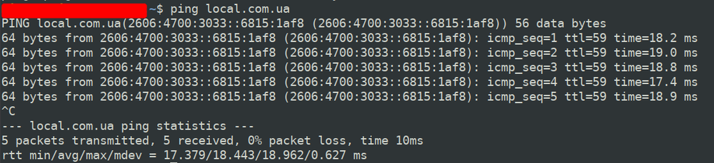

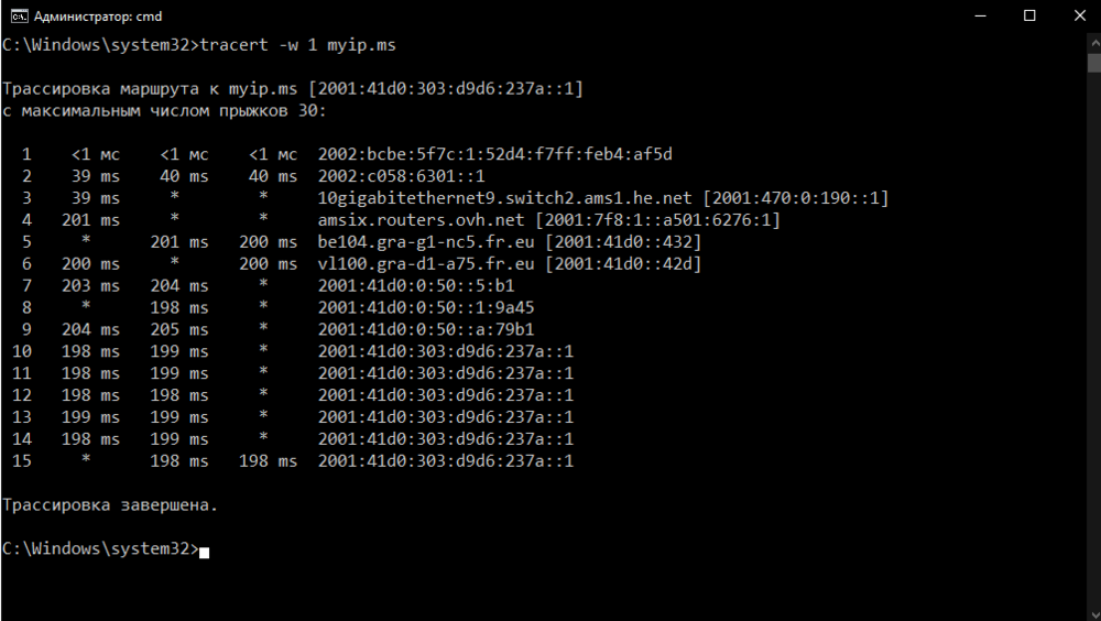

Так а что толку от IPv6, каждый год отключаю IPv4 и смотрю, что заработало из того, что не работало год назад - картина маслом.
Вот снова провожу тест, полностью отключаю в4 в адаптере.
Gogl - ok
FB - ok
Twitch - no
Telegram - ok
Steam - no
Viber - no
Privat24 - no
Скрытый текст
Youtube - ok.
Twitter - no
Скрытый текст
Rozetka - no
Скрытый текст
LOXUA OLX - no.
Sinoptik - no
Сайты мелкософта 50/50, тот же outlook/hotmail не работает.
bgp.he.net - ok, (но тут и так было понятно, ибо они сами раздают этот IPv6)
Mail.ru - ok
Популярные торренты типа NoNameCLub - работают, как и сами файлы загружаются во всю пропускную способность тарифа.
Сайты на CF - что работает, а что нет. Тут все зависит от самого "хозяина" сайта. Раньше наблюдалась проблема, когда сайт на CF работал, а картинки не грузились, теперь такого не заметил.
И пинги веселые...
Скрытый текст

Провайдер?
3 часа назад, w0nd3r сказав:
В лс.
На скриншоте провайдер самый обычный.
Все бегает 6to4 через публичный шлюз,
который не предоставляет никаких SLA.
Примерно то же, что и оценивать скорость интернета и пинг через открытый прокси хз где.
