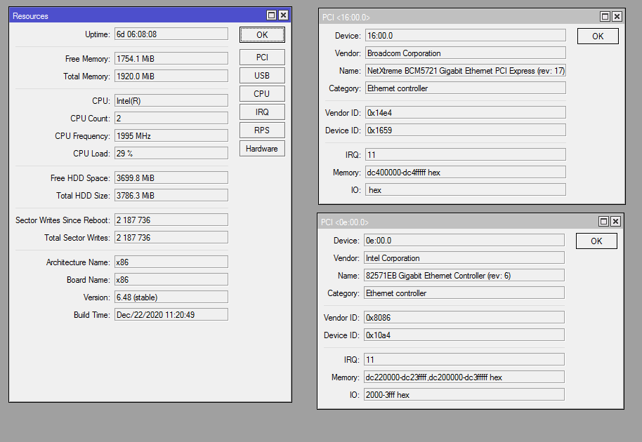

rliskov 28 Опубликовано: 2021-11-07 09:53:45 Share Опубликовано: 2021-11-07 09:53:45 Кто знает подскажите пожалуйста... особо внятного ответа гул не дал. Толи железо то ли версия микрота, непонятно. Обратил внимание, что на одном из роутеров ( v. 6.48 on x86 ) на вланах большое кол-во tx/rx drop (хотя на самих сетевухах tx/rx drop равен нулю) Собственно статистика: Железо на котором работает роутер: Ссылка на сообщение Поделиться на других сайтах

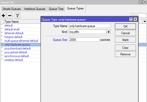

Туйон 1 324 Опубліковано: 2021-11-07 15:57:06 Share Опубліковано: 2021-11-07 15:57:06 6 часов назад, rliskov сказал: Обратил внимание, что на одном из роутеров ( v. 6.48 on x86 ) на вланах большое кол-во tx/rx drop (хотя на самих сетевухах tx/rx drop равен нулю) Кривая работа ROS на х86 с сетевухами. Попробуйте в Queue Types выбрать тип only-hardware-queue а там выбрать вариант mq pfifo и 2000 пакетов. У меня так работает, сетевуха интел гигабитная. 2 Ссылка на сообщение Поделиться на других сайтах
rliskov 28 Опубліковано: 2021-11-07 19:35:53 Автор Share Опубліковано: 2021-11-07 19:35:53 Спасибо за помощь! Проблема решена. Дропы остановились, применил твой совет на всех микротах х86. 1 Ссылка на сообщение Поделиться на других сайтах

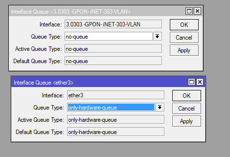

rliskov 28 Опубліковано: 2021-11-08 08:44:30 Автор Share Опубліковано: 2021-11-08 08:44:30 Еще вопрос в тему. Имеет ли смысл поменять Queue Type на влане? Ссылка на сообщение Поделиться на других сайтах

prototip 290 Опубліковано: 2025-10-21 17:24:33 Share Опубліковано: 2025-10-21 17:24:33 Никакого подтверждения я тут не вижу. На 7 ветке там свои приколы примерно такого плана и на форуме микротика рекомендовано как раз выключить хардвер очереди Как видно из скринов топикастера дропов на физическом интерфейсе нет. Ссылка на сообщение Поделиться на других сайтах
