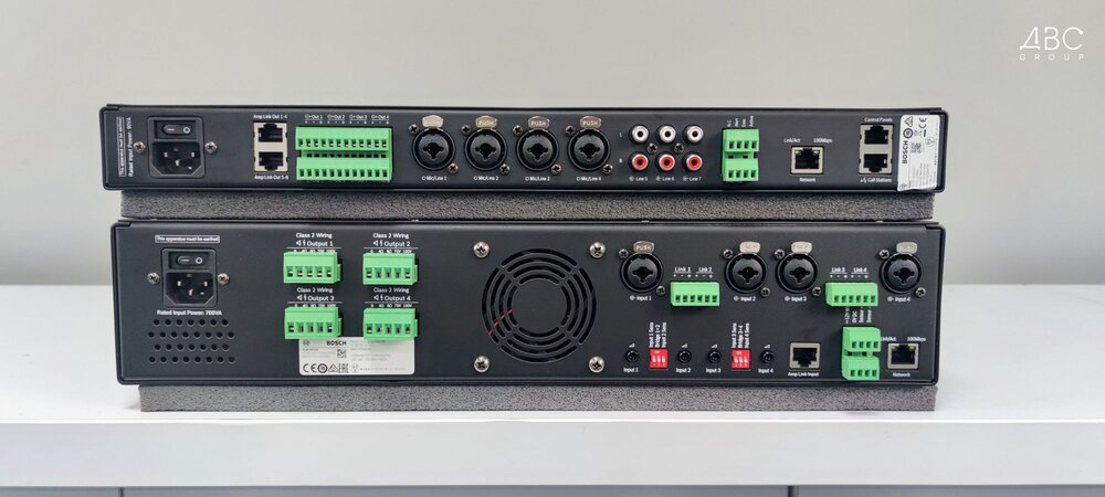

Аудиосистема:
1) контроллер BOSCH PLENA matrix 8 (PLM-8M8) - 1918 $
2) усилитель BOSCH PLM-4P125 - 2574 $
3) акустические системы BOSCH LB20-PC60-8L - 879 $
4) саб BOSCH LB20-SW400-L - 1051 $
Источник звука - ноутбук HP EliteBook 8760w.
Межблочный кабель mini jack to RCA - Kramer.
При подключении витой пары к ноутбуку была наводка. Отключаем кабель - наводкит нет. Соупадэніє?

Да вы вижу большой эксперт в области звука? Чего же не откроете свой супер-бренд и не делаете правильные усилители?
Чисто для справки, тот же PLM-8M8, который я привел в качестве примера, разрабатывался немцами - BOSCH в сотрудничестве с Dynacord.
Акустические системы разрабатывались Bosch в сотрудничестве с Electro-voice. Это бренды с мировым именем, продукты класса Premium-sound.
Или может это виноват Kramer - один из мировых лидеров профессионального студийного оборудования? быть может у них кабели плохие?
Или виновен HP? Чисто на минутку, EliteBook Workstation 8760w - это ноут корпоративного класса для инженеров.
Так что давайте не будем обвинять производителей, что они не продумали при проектировании какие-то моменты.
Провайдеры, как правило, в 99% случаев не заземляют оборудование на крыше и используют CCA без экранирования, прокладывая кабели в соседстве с силовыми и другими слаботочными кабелями.
Но виноваты производители аудио-оборудования ???
