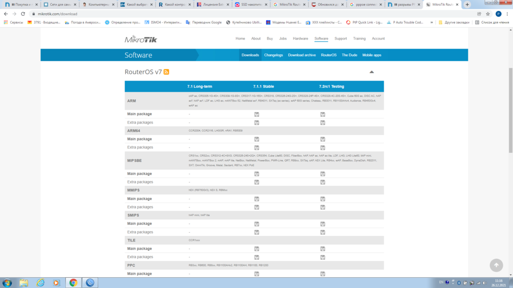

NETOS 150 Опубліковано: 2021-12-26 07:03:33 Share Опубліковано: 2021-12-26 07:03:33 1 час назад, rliskov сказал: Обновился до 7.1.1 Stable Где вы ее в стейблах видели? 6.49.2 отображается 1 Ссылка на сообщение Поделиться на других сайтах
AlienLabs 46 Опубліковано: 2021-12-26 07:29:00 Share Опубліковано: 2021-12-26 07:29:00 В мене перезавантажувалось коли обновляв просто з 6,49, т.е. воно автоматом конфіг підтягнуло. Потім скинув все на заводські і налаштував вручну - стало норм на 7ці. Але судячи з крику в коментах на форумі мікротіка то на 7ку нема сенсу переходити, вона дуже сира, і точно не швидша за 6. Хіба що дуже потрібен wireguard. Ссылка на сообщение Поделиться на других сайтах
rliskov 28 Опубліковано: 2021-12-26 08:17:11 Автор Share Опубліковано: 2021-12-26 08:17:11 1 час назад, NETOS сказал: Где вы ее в стейблах видели? 6.49.2 отображается Ссылка на сообщение Поделиться на других сайтах

tkapluk 926 Опубліковано: 2021-12-26 09:02:08 Share Опубліковано: 2021-12-26 09:02:08 1 час назад, NETOS сказал: Где вы ее в стейблах видели? 6.49.2 отображается ее там не не должно быть, семерка появляется в канале upgrade. Ссылка на сообщение Поделиться на других сайтах

NETOS 150 Опубліковано: 2021-12-27 08:13:32 Share Опубліковано: 2021-12-27 08:13:32 23 часа назад, tkapluk сказал: канале upgrade Каком каком канале? Ссылка на сообщение Поделиться на других сайтах
nicodemus 6 Опубліковано: 2021-12-27 08:21:53 Share Опубліковано: 2021-12-27 08:21:53 После обновления будет канал stable Ссылка на сообщение Поделиться на других сайтах
tkapluk 926 Опубліковано: 2021-12-27 09:06:47 Share Опубліковано: 2021-12-27 09:06:47 52 минуты назад, NETOS сказал: Каком каком канале? https://prnt.sc/224wbgf Ссылка на сообщение Поделиться на других сайтах
