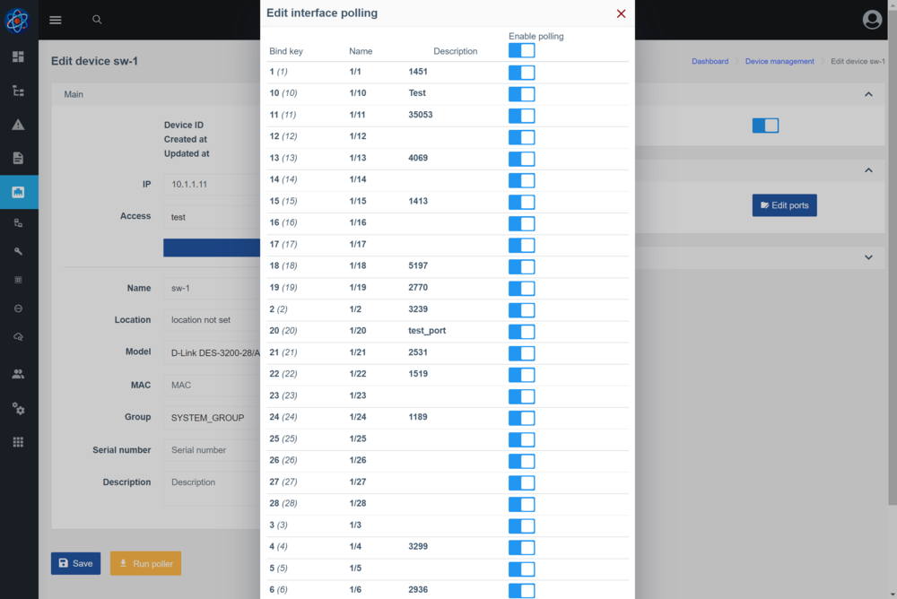

    • Можно настроить интервалы сбора в разрезе опросчиков
    • Можно отключать некоторые опросчики, как для моделей устройств, так и для отдельных устройств
    • Можно отключить сохранение данных метрик по определенным интерфейсам

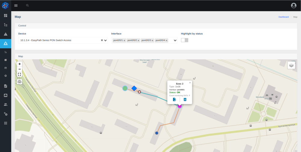

  • Добавлен компонент PON-боксы. Он позволяет сгруппировать определенные ОНУ и получать уведомления по ним(а так же просмотреть на карте, соединить линками);

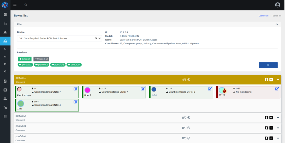

Компонент PON-боксы
Изменено пользователем wildcore
Добавлены скрины

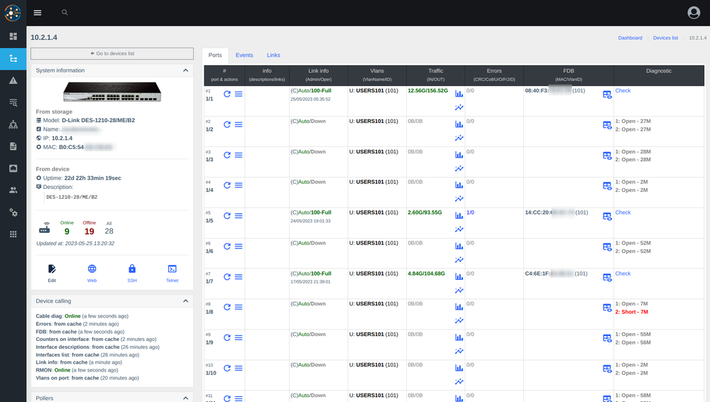

- Добавлена поддержка моделей D-link(DES-3200-52/C1, DGS-3120-24SC/B1);
- Исправлено дублирование описаний на комбо-портах;
- Добавлено получение MAC-адреса/серийного номера для свитчей Dlink.

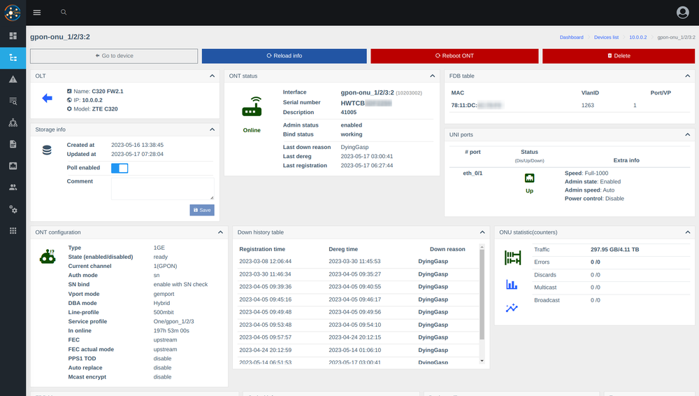

- Добавлена возможность просмотра трафика в "реалтайм" (в данной версии работает только на свитчах + OLT BDcom, C-Data FD16xx);

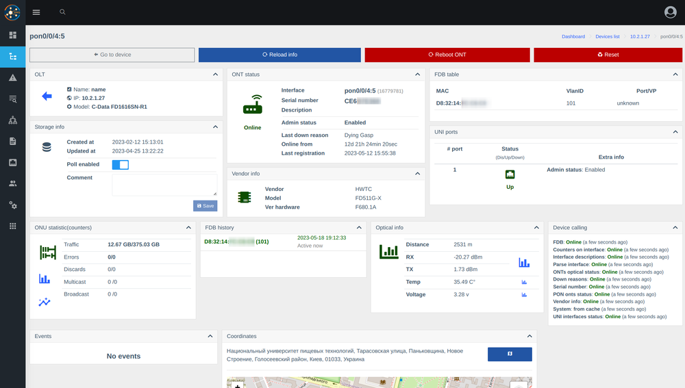

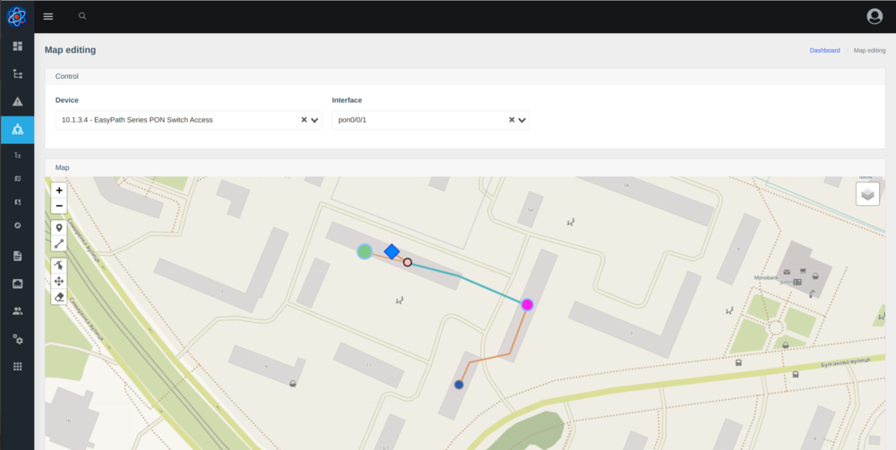

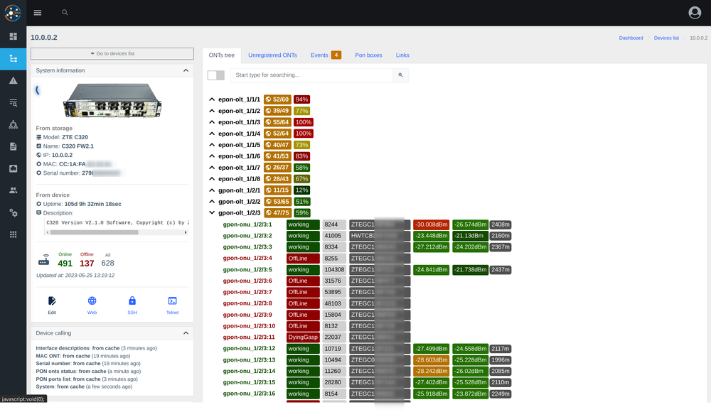

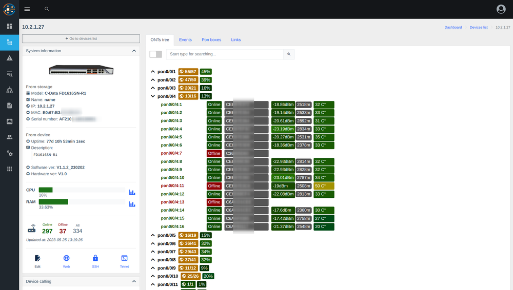

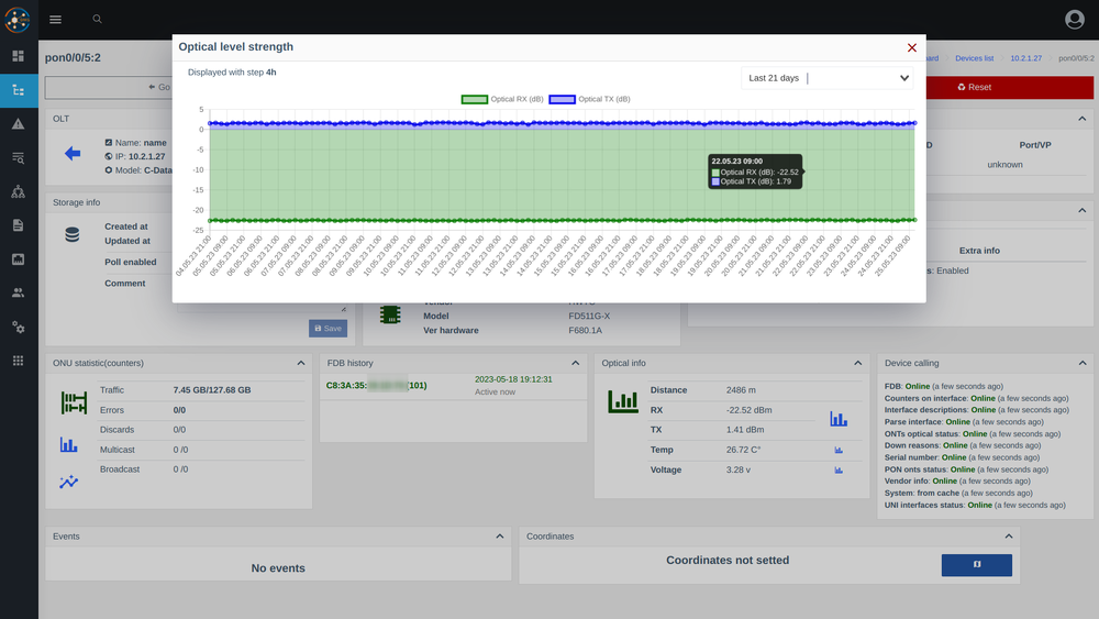

Версия 0.17.х
Изменения от версии 0.16
  • Компоненты унифицированы под конкретный тип оборудования(свитчи, ОЛТ, роутеры). Теперь у всех вендоров плюс-минус подобное отображение;
  • Добавлены новые вендоры свитчей - Alcatel, Dell, Cisco, HP, TP-Link, UBNT;
  • Расширена поддержка моделей по существующим вендорам свитчей(Dlink, Huawei, Edgecore)
  • Убрана поддержка ОЛТ G-com;
  • Дополнена документация wiki.wildcore.tools;
  • Добавлена возможность просмотр истории статусов ОНУ и устройств;
  • Улучшен вывод информации о ОНУ;
  • Добавлены новые виджеты(график состояния ОНУ, график устройств в сети);
  • Обновленная страница настроек системы(поделено по группам, добавлено управление компонентами);
  • Информацию о устройстве можно получить даже если оно недоступно(часть данных будет браться с истории и кеша, если он есть);
  • Добавлена возможность просмотра истории уровня сигналов по ОНУ в офлайн;
  • Добавлена возможность просмотра реалтайм трафика для большинства вендоров и моделей;
  • Добавлена возможность просмотра команд перед отправкой на ОЛТ, при регистрации ОНУ;
  • Исправление некоторых багов c issues:
И не много скриншотов системы
