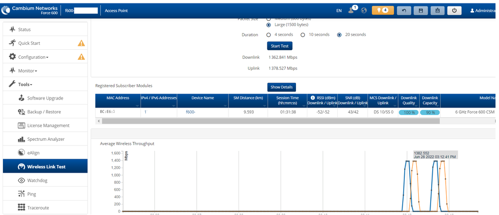

Был поднят линк  на 9.5 км c сигналами  RSSI = -51-52dBm и рабочими модуляциями  256QAM- 1024QAM.
Ниже представлены результаты встроенного Wireless Link Test на частоте 6250 МГц ( где практически уже нет помех от  5 ГГц вайфай устройств) и получено:
- 1400 Mbps в канале  160 Мгц -на рабочей модуляции 256 QAM 5/6
- 800 Mbps  в канале  80 Мгц -на 1024 QAM 3/4
- 400 Mbps  в канале  40 Мгц -на 1024 QAM 3/4
 - 200 Mbps  в канале  20 Мгц -на 1024 QAM 5/6.

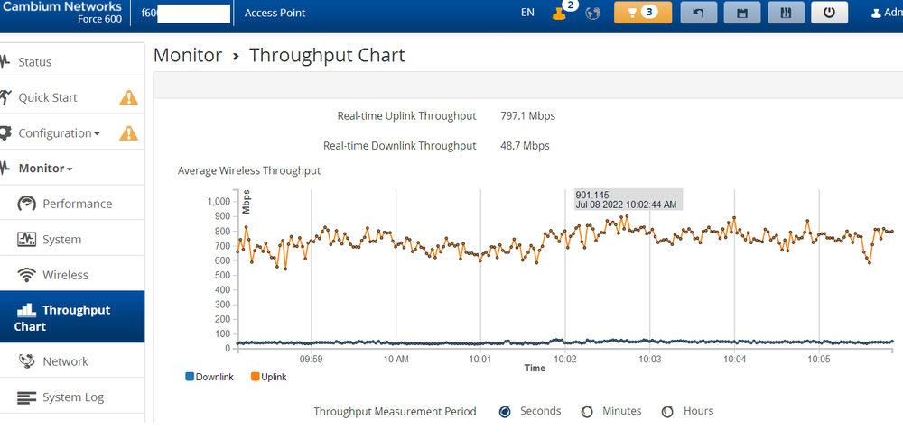

Запустили живой трафик 900+ Mbps download +50-100Mbps Upload.

Подключим порт SFP+, будем прогонять  1.5Gbps реального трафика.
Канал 160 Мгц. Рабочая модуляция 256QAM5/6, частота 6400МГц.  Стоят обычные антенны RD -5G30 . Сигналы что на 5.950 МГц, что на 6.5 Ггц  на этих антеннах одинаковые.
