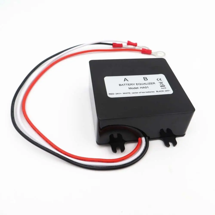

Посоветуйте балансировщик заряда для АКБ
Работает, но это конденсаторный тип, ток балансировки не очень-то. Для балансировки в буферном режиме норм, но при разряде не успевает, конечно. Ну хоть так.
кстати видел на подобном (на 4 батарейки) токи балансировки до 10а. Поставил 2 балансира в параллель на 4 батареи, но нагрузку снимаю с трех. Негрузка небольшая, типа 200 ватт и оно успевает на разрядке высаживать все 4 батареи.
3 минуты назад, rsst сказав:
Ну в инструкции к этому честно написано, что ток балансировки не более 1А. А так то - да, есть балансиры на ионисторах (суперконденсаторы) и индуктивные и они вроде бы как обеспечивают до 10А балансировку. Но, для 10А понадобятся проводочки потолще :) .
измерял токовыми клещами ;) А проводочков достаточно 1.5
