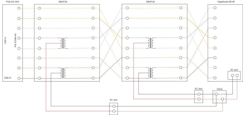

Можна взяти Mikrotik RBGPOE, там гальванічна розвязка і трансформатор. Тому можна використовувати як РОЕ-інжектор і як РОЕ-сплітер.
У вкладенні схема, взята з форуму UBNT.
Також є тема на форумі мікрота:
https://forum.mikrotik.com/viewtopic.php?t=179651
https://forum.mikrotik.com/viewtopic.php?t=159052
Відредаговано DVSGROUP
  • Like 2

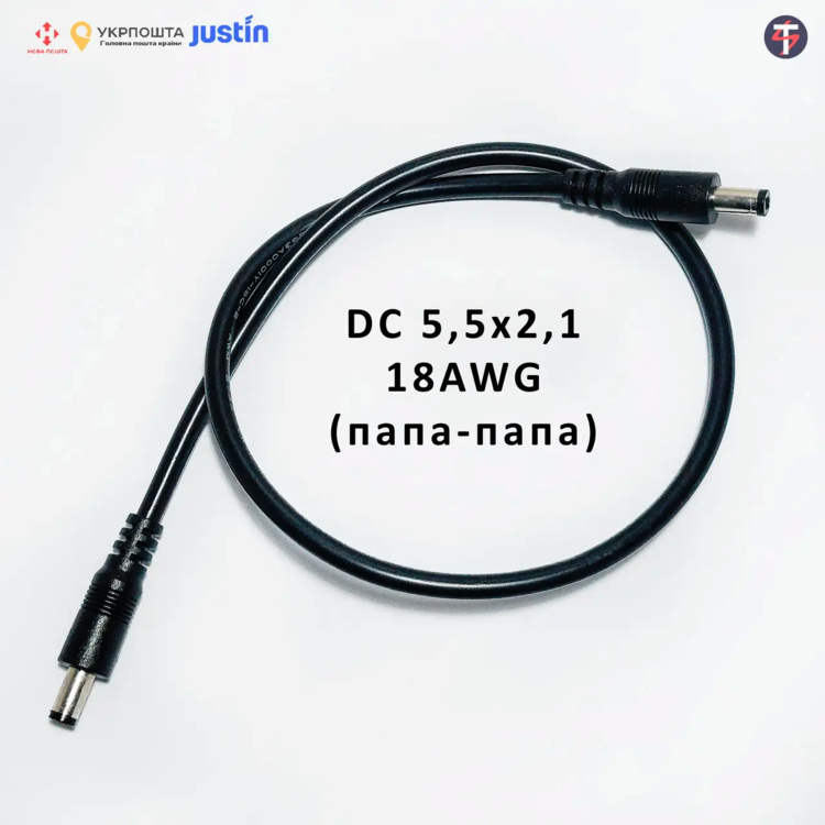

Его же и ставить с той стороны. Как правильно заметил @DVSGROUP (глянул тему, и не только он этого говорит), эти инжекторы электрически полностью обратимы. Чтобы не курочить инжектор со стороны ONU, можно просто купить вот такой шнурок (фото с инета) и тыкнуть его в инжектор и в onu.
Ток потребления ONU маленький (до полуампера), так что по падению напряжения на всей конструкции на 15 метров кабеля - проблем со стабильностью работы по вине питания быть не должно.
Відредаговано linkar
